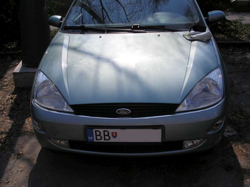

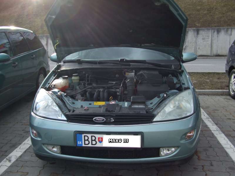

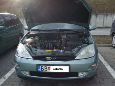

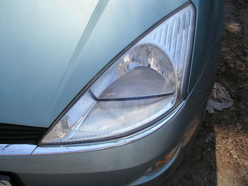

Příspěvek od maxo111 » 08.04.2009 12:50
Dik Damon :wink:
Zbehol som to odfotit. Prazi tu slnko takze fotky su take kadejake ... :wink:
Pre porovnanie pridavam aj obrazok zo zrazu pred mesiacom. Nazivo to vyzera este lepsie :wink:

Nevypadá to špatně....zkusím to taky...koukal jsem na netu a dost lidí to tak dělá. Ale ví někdo na jak dlouho ten účinek je? Někde jsem taky četl že to zbrousil 1000 smirkem a pak bezbarvej lak. A prej nejlepší....

Moze byt ... povodne som tiez planoval nastriekat to este bezfarebnym lakom. Vysledok mi stacil a uz sa mi nechcelo s tym babrat. Trvacnost neviem aka je ale tej pasty som minul minimum, takze ked to bude znova skarede (tipujem ze nie tak skoro), mozem to cele zopakovat.
