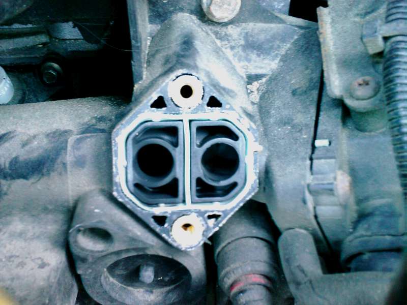

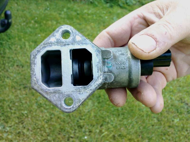

Já si nemohu pomoct, ale můj volnoběžný ventil vypadá jinak, nž na fotce, kterou tady nechal black panther 1,6 na straně 3 tohoto vlákna. Má větší otvory s jiným tvarem, ale určitě není vidět žádný píst, nebo cokoliv pohyblivého uvnitř. Jen prázdná dutinka, která vede kamsi "za roh". Proto mě zmátlo, že nemám v podstatě co čistit. Nevím jestli se nedělaly od roku 2002 ventily jiné, nebo že bych neměl origoš? 8O
Naposledy upravil(a) Lojza dne 30.07.2009 12:01, celkem upraveno 1 x.
Ford Focus 5D hatchback, 1.6 16v, 74 kW, do provozu 8/2002
maxo111
Příspěvky: 1039
Registrován: 23.10.2008 18:53
Bydliště: BB, BA
Re: volnoběžný ventil
Příspěvek od maxo111 » 30.07.2009 12:01
Daj sem foto ... mozno budeme mudrejsi
Focus II. Tournier 1.8 TDCi, 2010
Lojza
Příspěvky: 23
Registrován: 27.06.2009 21:16
Příspěvek od Lojza » 30.07.2009 12:05
Dobře, o víkendu to nafotím a uvidíme :)

black panther 1,6
Příspěvky: 119
Registrován: 26.10.2008 09:57
Bydliště: frydek mistek
Příspěvek od black panther 1,6 » 30.07.2009 20:02
Mno jen kvuli vam pofaceliftakum doufam, ze dostali u fordu rozum a nejak ten volnobezak dali do kupy.
BTW.: jsem zvedav co to bude 8O

Lojza
Příspěvky: 23
Příspěvek od Lojza » 30.07.2009 21:38
Bohužel se obávám, že nedali :( Problémy mám stejny í po faceliftu, akorát ventil vypadá jinak. V neděli sem hodím fotku a uvidíme.

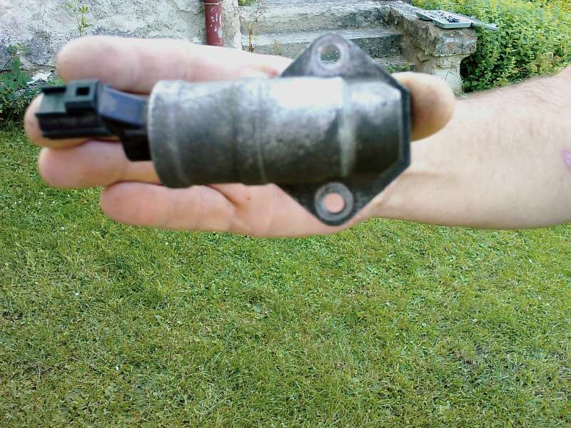

Lojza
Příspěvky: 23
Příspěvek od Lojza » 02.08.2009 22:47
Tak takto vypadá můj ventil. Pravděpodobně od roku 2002 byly jiné. Prolil jsem ho WD 40, kolem těsnění dal trošku vazelíny a je to o něco lepší. K dokonalisti sice daleko, ale začínám se smiřovat s tím, že dokonalé to asi nikdy nebude :cry:
