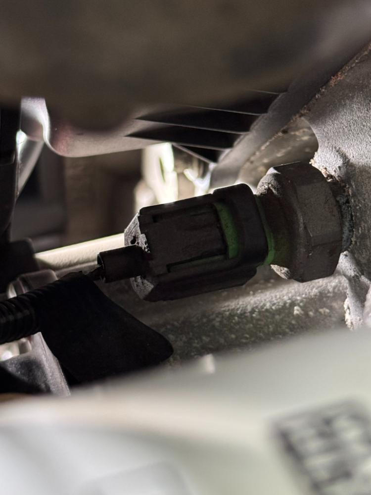

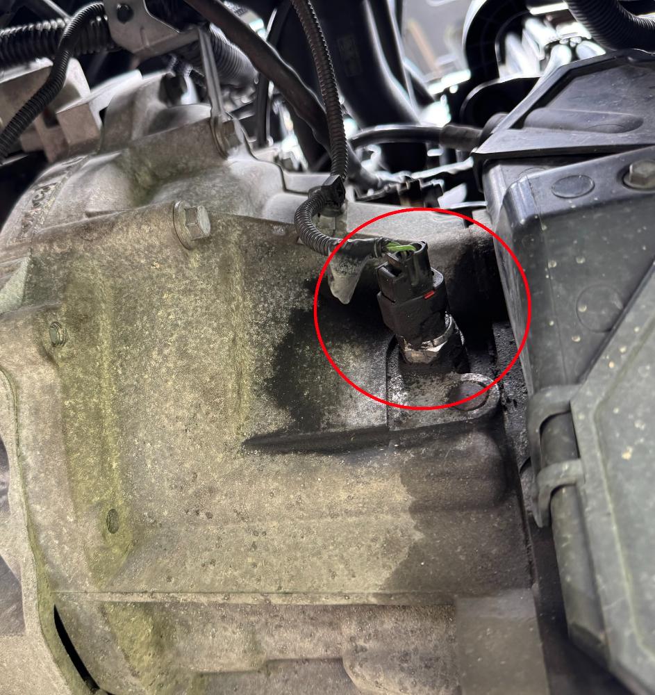

Nevíte co je tohle za čidla prosím?
Na převodovce
V bloku motoru
robko.
Příspěvky: 58
Registrován: 18.04.2009 13:10
Bydliště: Kojetín
Re: 1.6 74kW - cukání kolem 2000 ot.
Příspěvek od robko. » 04.06.2025 20:43
Na převodovce je 100% čidlo na zpatecku :wink:

Fíkus1596
Příspěvky: 1161
Registrován: 29.05.2010 17:38
Příspěvek od Fíkus1596 » 06.06.2025 06:33
Dobře a to druhé není náhodou čidlo teploty pro přístrojovku?
vladka1
Příspěvky: 658
Registrován: 09.01.2013 21:02
Příspěvek od vladka1 » 06.06.2025 09:44
Pokud vim, tak na převodovce je čidlo zpátečky a snímač otáček výstupní hřídele - ten když nefunguje tak neukazuje rychloměr (otáčkoměr ano, ten má snímání na klice)
Fíkus1596
Příspěvky: 1161
Příspěvek od Fíkus1596 » 06.06.2025 11:03
Děkuji, já jen, že tyhle čidla jsem ještě neměnil :D , takže na to asi vliv nemají, co?
jenikHK
Příspěvky: 3148
Registrován: 10.03.2008 14:30
Příspěvek od jenikHK » 06.06.2025 11:46
MK2 Focus už ani čidlo rychlosti na převodovce nemá - rychlost počítá z otáček kol přes ABS.
Nicméně toto opravdu vliv na funkci (ani rostlináře) mít nebude.

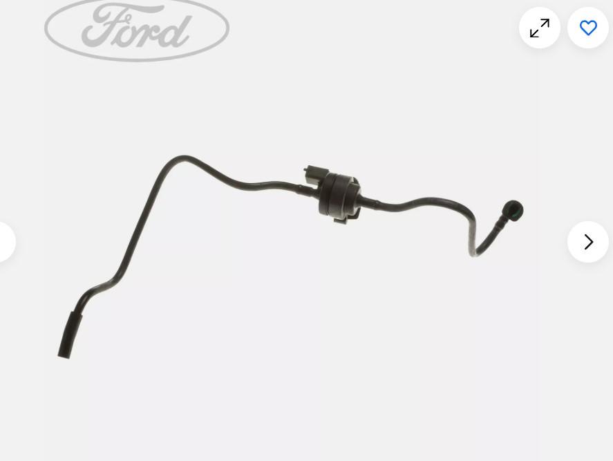

Příspěvek od Fíkus1596 » 29.08.2025 07:54
Poradil byste mi někdo, jak spolehlivě otestovat odlučovač palivových výparů? Už jsem ho demontoval a jediné, co jsem zatím udělal, že jsem ho zkusil profouknout, nelze (zavřený). Ale další test, jestli funguje tak, jak má, nevím, jak udělat.
