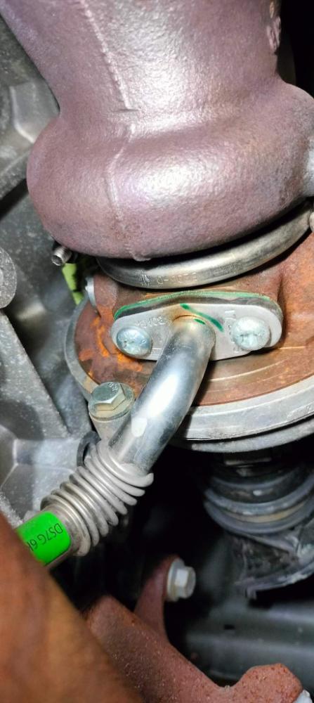

Tak jsem byl dnes ráno ještě u kolegy a nepatrný únik je kolem turba(viz foto).Ovšem může to být ještě někde jinde ale nic jsme už nenašli.Vyfuk je takový mastnejsi, což by přispívalo tomu, že se únik spaluje ve výfuku.Meli jsme to natlakované půl dne a žádný unik.V autorizaku zítra jim to ukážu a řeknu ať se zaměří i na to.Samozrejme se zápisem do protokolu kvůli případně reklamaci.

Martin2700 píše: 19.02.2023 12:49 Tak jsem byl dnes ráno ještě u kolegy a nepatrný únik je kolem turba(viz foto).Ovšem může to být ještě někde jinde ale nic jsme už nenašli.Vyfuk je takový mastnejsi, což by přispívalo tomu, že se únik spaluje ve výfuku.Meli jsme to natlakované půl dne a žádný unik.V autorizaku zítra jim to ukážu a řeknu ať se zaměří i na to.Samozrejme se zápisem do protokolu kvůli případně reklamaci.received_522565966650969.jpeg
Koukni na vodni pumpu, jestli ti metece mrazovka.

Kouknu večer na tu pumpu ještě.Zitra se s autorizaku domluvím, ať se mrknout i na to turbo a napíšou mi do papíru že tam byl taky únik.A jak se půjdu podívat jak budou mít shozenou hlavu na válec, zda tam není nějaká prasklina.Pokud to je tím turbem, tak zbytečně sundávání a rovnání hlavy, ale aspoň budu mít zkontrolované válce, nové těsnění a preventivně jim řeknu ať vymění aspoň řemen od toho olejového čerpadla ať vydrží do výměny rozvodu za 5let.

a co číslo turba,odečetl jsi???Pokud ti sundají hlavu,tak si to nech odkarbonovat,podle mě se do mororu tlačí olej skrz turbo
tam je nej,problém těchto motorů,to až vyřešíme,tak budeme mít vystaráno,jo a ta vyfocenátrubka je odtok oleje z turba
a tam bude asi problém...

Příspěvek od Martin2700 » 19.02.2023 15:08
Ahoj, díval jsem se všude a ten štítek jsem nikde nenašel.Nevim jestli ho nemám třeba shora na turbu.Dival jsem se na to jak blbý a nic.Jedine číslo co jsem našel bylo na té fotce to zelené.Prave může být problém v turbu buď v chlazení, které se chladí vodou tak prasklina a vypaří se to přes výfuk a nebo v samotném turbu.Kazdopadne si myslím, že je asi lepší tu hlavu sundat na záruku a aspoň budu vidět, v jakém stavu jsou válce a celý blok + mi to odkarbonuji v záruce a budu mít nové těsnění a zkontrolování celou hlavu. Při jednom by se vyměnil i ten řemen, který je v oleji.Rozvodovy asi kašlu,protože ten v oleji není.

majk píše: 19.02.2023 14:57 a co číslo turba,odečetl jsi???Pokud ti sundají hlavu,tak si to nech odkarbonovat,podle mě se do mororu tlačí olej skrz turbo
Vyřešit se to da upraveným sáním s odlučovačem.
