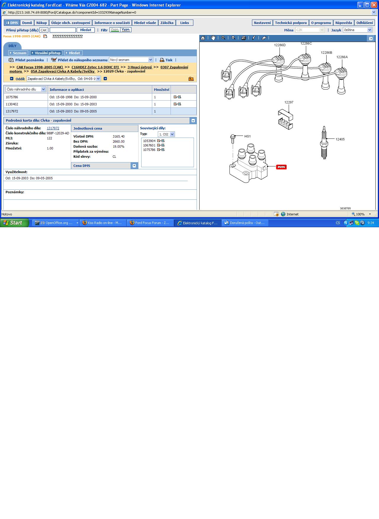

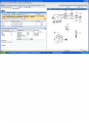

to jemar : nemas trosicku pravdu , ten FINIS kterej uvadis je sice civka ale dnes kdyz to objednas tak je nahrazena a spravnej finis je ten posledni a cena je taky nekde jinde .jen teda pro doplneni .Jemar píše:Pokud je pravda co píšou na stránce Ford originální díly, tak ti měli dát za 2000 Kč novou cívku. Číslo dílu FINIS -1075786. 800 Kč za práci (povolit a utáhnout 4 dobře přístupné šroubky a nacvaknout konektor) se mi zdá docela dost, i když nevím jestli v tom nejsou ještě nějaké další náklady. Chápu ale, že když se to přihodí nečekaně na cestě, že je člověk ochoten dát za opravu téměř cokoliv. Nezbývá než popřát ať už cívka nezlobí.
- Jemar
- Příspěvky: 1700
- Bydliště: čáslavsko
Re: Jede na tři válce
Omlouvám se, Foki má pravdu, nevšiml jsem si dole pod kódem v položce Nová součást náhrady. Hledal jsem podle roku výroby. Takže platí Finis - 1317972 a nová cena.

jj cívka stoji 3165
