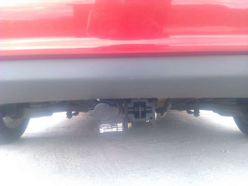

Hele ja si myslim ze budou jiny ale jisty si nejsem....mrkni treba sem http://www.tazne-zarizeni-vamot.cz/ a porovnej je podle obrazku...myslim ze to ma jine uchyceni

No, hlavně porovnej ty objednací čísla, jestli jsou stejný...

Tak závěr: stejný nejsou bohužel

No asi bude záležet na provedení a výrobci.
Třeba ve výše uvedeném odkaze mají shodné objednací číslo, F229.
Já jsem kupoval Bosal a byl tam postup montáže na C-MAX 2003 a výše, Focus II 3/5D a to včetně výřezu do nárazníku. A i typový list je psaný na Ford Focus II, C-MAX.
Hlavní slovo bude mít výrobce, pokud uvede v typovém listu oba dva modely, tak není co řešit.
Jinak snad všechna TZ se montují do nosníků, jsou tam už díry pro 4 šrouby, není nutné nic vrtat.
Nevětší zádrhel při montáži na C-MAXe (Focus bude stejný?) může být sundání zadního nárazníku, v podběhu jsou schované šrouby, na každé straně jeden a drží konec nárazníku. Já měl jeden tak zarezlý, že jsem ho musel uříznout pilkou.
