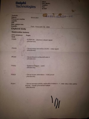

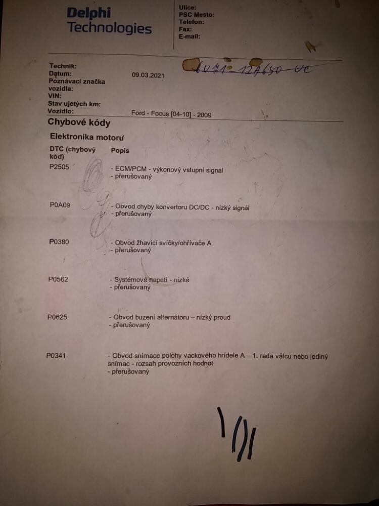

Ahoj, tak ted mi volal servisak ze mam auto opraveny.Prej zavada v elektrice, tak az si pujdu pro auto a dozvim se vice tak to sem dam a podelim se o dalsi poznatek.Cena opravy 2400kc
Jason378
Příspěvky: 72
Registrován: 22.07.2019 22:06
Re: motor toci ale nenaskoci
Příspěvek od Jason378 » 11.03.2021 11:38
Ahoj tak auto uz je doma. Zavada - uhnily kabely v kabelovem svazku. Prej je ted otazka casu kdy se tohle muze objevit i na dalsich kabelech.
