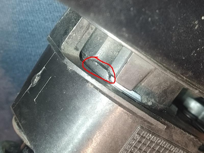

Objednal jsem pravou verzi z uvedeného odkazu, před chvíli přidělal a přiklápí se jen tak o čtvrtinu požadovaného úhlu (ostatní procesy fungují).ZaQik píše: 03.09.2023 07:10 v historii nakupu mam https://www.aliexpress.com/item/1005003634824212.html ... ma sice spatny konektor (samec vs. samice) a obracene napajeni, ale to jsem vyresil a funguje
BTW: přišlo vzhledem přesně tohle (až na níže popsané výstupky) tohle
Vyřešeno: na těle obalu motorku jsou výstupky, které na fotkách produktu nejsou. A o jeden se sekne dolní část zrcátka. A řídící jednotka to zastaví (přesně, jak má). Jde se řezat
