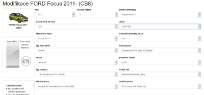

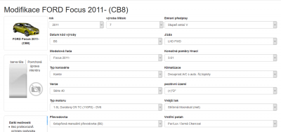

Modifikace z ford.7zap.com:
výčet podle VIN z ř. jednotky výčet podle VIN na štítku
Kdo by ale měnil řídící jednotku do 90.000 ujetých kilometrů ?
Otrázka zní, kolik věcí je na autě namontováno z kradeného auta, projde technickou, jak se k tomu ostavit a řešit ?
Kder najdu na motoru kód motoru ?
