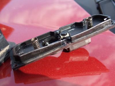

Ja som ako spínač použil mikrospínač zo starej počitačovej myši. Keď rozobereš myš máš tam hneď tri mikrospínače a sú v podstate zadarmo. Stači len preletovať koncovku.

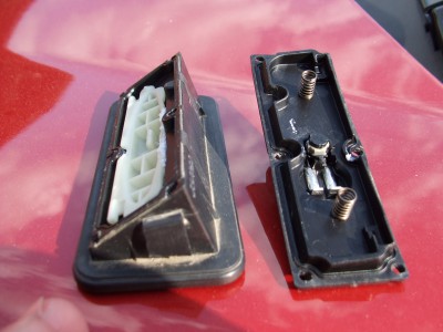

Dnes jsem se těšil , že zprovozním konečně odemykání kufru, ale bohužel. Mikrospínač ( http://www.gme.cz/cz/-p630-193.html) jsem po úpravách vyměnil, ale chová se to stále stejně. Centrálem neodemčeno, odskočí pouze tlačítkem na klíči. Takže bych přivítal další rady na řešení :D Drátky k mikrospínači vypadaly vcelku dobře. Originál byly oba dva černé, na koupeném spínači byl červený a černý. Tak jsem to riskl, ale ono to u spínače je možná jedno ne ? Elektrice moc nedám.. :roll:

to horis: na elektrice nezáleží, ten mikrospínač pouze propojí obvod. zkus si klíčkem (nebo jiným kouskem železa) propojit ty dva kontakty ve dveřích, až vytáhneš kabely od mikrospínače... mě to fungovalo jako nouzovka ten týden, kdy jsem díl měnil, přes zadní sedačky jsem se natáhnul do kufru, klíčkem propojil obvod a dveře se otevřeli. opravdu "user friendly"; není nad to mít k tomu dálkový...

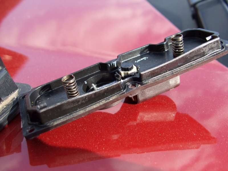

já jsem to konečně zadní dveře rozebral minulej tejden a po tom, co jsem spínač otevřel, tak jsem si říkal, že to půjde vyměnit. nakonec jsem to řešil výměnou celého dílu, 920 Kč za kus plastu, spínač a drátky je nekřesťanská cena, ale vnitřek celej zoxidovanej, na to tam lepit náhradní spínač jsem se necejtil a navíc byl i prasklej drátek od spínače ke dveřím, takže by se hodně musel pájet...
navíc ta náhradní součástka je humpolácky udělaná, lepidlo, který má držet gumu na plastu ho vůbec nedrží, takže se nedivím, že tam časem voda nateče...
fungl nový náhradní díl jsem musel rozebrat, lepidlo strhat, přilepit gumu chemoprénem, pak další den na to vrstva silikonu (pro jistotu) no a další den montáž dílu do dveří. tam jsem poctivě silikonoval místo nad vypínačem, aby do něj nenateklo shora...u mě tam vznikala při větším zabrání švíra cca 2-3 min, teď je to ok, ta lišta se ani nehne...

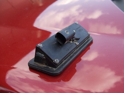

takto vyzerá spínač u fofo II kombi od roku 2008

tak, me po nejakem cas zacal kufr blbnout nehorazne. Odemkl se a porad v nem cvakalo , ze nesel ani zabouchnout. No nic, zajel jsem do forda a objednal mi ten mikrospinac po faceliftu, jak tu ukazuje Quickie. Cena 560,-. A je klid..

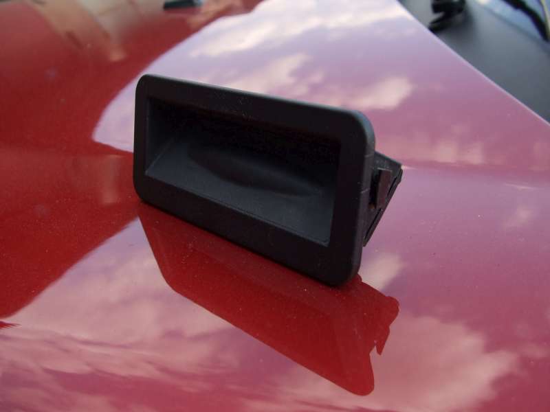

Ahojky hoši je tam v madle pátých dveří mikrospínač ,který je zalitý je třeba jej vykuchat a koupit nový stojí cca 12 korun nenechte se odardit že má jen 3A v poho to stačí ...originál má 5A pak jej dát spátky a bud zalít epoxidem nebo lukoprenem jen pozor na kontakty jsou jinak orientované jak originál tak je trosku ohnout nebo celé zadělat páč jak trči ven tak při montáži se mohou dotknout kastle..zkrat a mužete jej měnit znovu je to práce nachvilku jen to nechat zaschnout
