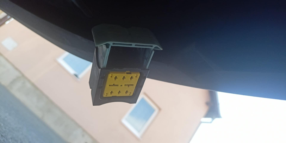

Michal1a2
Příspěvky: 1
Registrován: 06.05.2025 00:25
Re: Žhavení
Příspěvek od Michal1a2 » 06.05.2025 00:33
Relé je zespodu auta na levé straně pod světlem.
Stačí sundat plastový dekl zespodu nárazníku nebo i nárazník když to půjde špatně rozpojit.
https://youtu.be/BUJApWrug_I?si=djXdDAebwFUwyEkS
