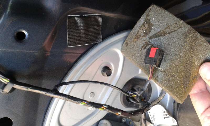

Sundával jsem teď tapec dveří u řidiče a objevil jsem tam pod kusem molitanu přilepený konektor. Napadlo mě, že je to příprava na sklápění zrcátek, nebo se pletu?
- Příspěvky: 25161
Re: Konekory známé i neznámé
bingo

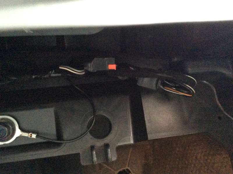

Kontektor a krabicka pod sedadlem ridice(jde do toho 4zilovy slaby dratky jeden konektor a cerna krabicka.. nevidel jsem ze by z toho slo nekam dale neco a je to hned pod "stehny"
FoFo II pred FL.
foto kdyztak s popisem az zitra ale jen jestli nekdo nevi co tam je za krabicku ?
FoFo II pred FL.
- Příspěvky: 25161
ridici jednotka vyhrevu sedade to neni? ve sdruzenem konektoru sedadla bude zeleny a modry konektor

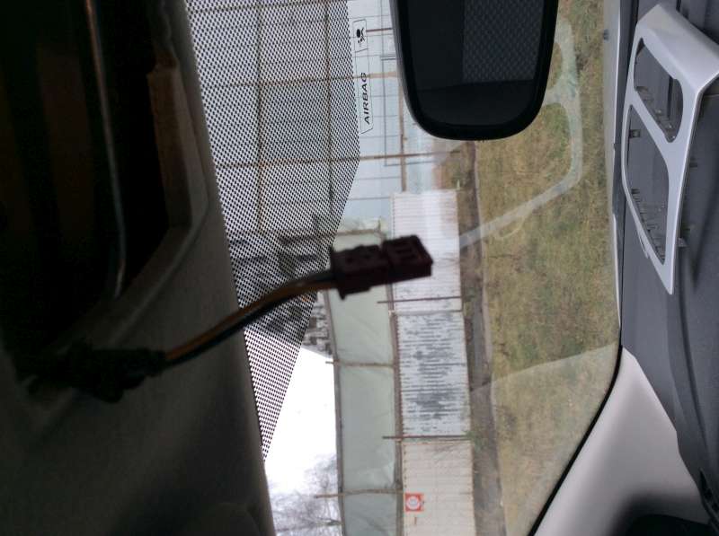

tak mám tu další konektor je to asi od airbagu, ale rád bych záslepku využil na něco jiného můžu to přilepit izolačkou k něčemu aby se tam neblemcal

Ano to je signalizace zap/vyp airbagu spolujezdce, takze to muzes narvat kamkoliv

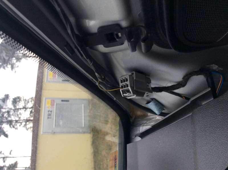

Tak jsem nasel novy konektor nevim k cemu je?? Byl pod stropem u lampicky prilepeny pod molitanem. Jinak ten stropni je fialovy a vedou z nej 3 draty bily cerny oranzovy

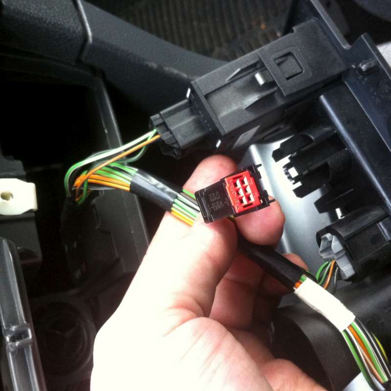

A druha fotka je z kasliku a bude asi na vypinani bagu?? Kdyz mam kontrolku pripravu.
