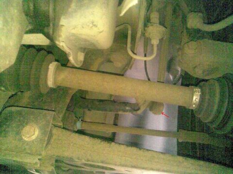

Co je toto? Ospravedlnujem sa za kvalitu fotiek. Toto mam zle, ak som to chytil, klepot pri hybani auta presiel

To je dolní kloub stabilizační tyčky (tzv. kost). jeden konec (tento) je na tyči stabilizátoru a druhý je na tlumiči. Cena Febi (myslím) cca 600,- kus. Na výměnu stačí zručnější kutil (když to není přirezlé). Něčím prostříknout, mírně utáhnout, pak povolit. Auto mít na heveru (sundaný kolo) a druhý hever použít pro zdvih nápravy (kvůli vzdálenosti obou děr).

Dakujem za info, som kludnejsi ze to je klasicka nemoc nee len fordov a nasich ciest(FF ma 180tkm takze pohoda)

to hihi: a když je to přirezlé ? :?

Utrhnout, uříznout - protože ten šroub se může začít protáčet a povolit už nepůjde.
