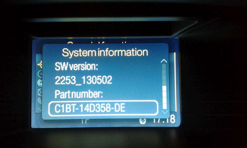

Tak i já už mohu potvrdit také, že navigační pokyny na palubním displeji se mi ukazují, pokud vypnu funkci Lane Assist.
Začínám mít podezření, že je to možná záměr autora? Manuál v tomto mlčí a v servisu mi na tento dotaz odpovědět neumí. Když jsem jel se svým autem poprvé a měl v něm starou SD kartu, navigace se na palubáku 100% zobrazovala. Nevím však bohužel, v jakém stavu jsem měl tehdy fci Lane Assist

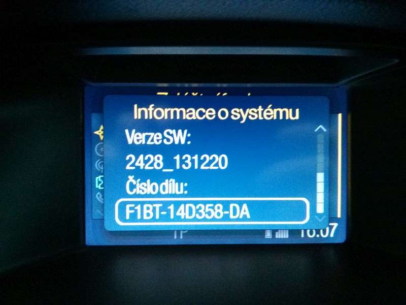

Po updatu na mapy 2015 mame opet uplne jine cislo
Co se tyce chyby U2100, tak ta tam je porad, (ne)funkcnost na PP s Lane assistentem rovnez beze zmeny.
FW displeje se zmenil, v menu jsou prejmenovane nektere polozky a pribyla nova polozka "Navigace" v Audio menu, ktera obsahuje podmenu s novym nastavenim Hlasitosti navi a Mix navi / audio (to uz bylo predtim).
Trochu jine je taky menu Navigace. Jinak nic zasadniho nepozoruju.

Tak to je teda hustý. Teď mi řekni jak je možný, že před týdnem mi v servisu říkají, že verzi SW pro FCDIM mám nejnovější a není čím aktualizovat a ty vezmeš kartu a tam nová SW?
Nebo je snad pravdou že toto co vidíme "není firmware FCDIM" a ten je jinde a jiný? Ve FoCCCus je toto číslo shodně v poli SW u FCDIM.

Odpověď ze zákaznického centra Ford CZ k otázce aktualizace SW modulu FCDIM a dále k výskytu chyby U2100 Initial Configuration Not Complete:
Aktualizace SW je součástí mapových podkladů, pokud je to vyžadováno z důvodu aktualizovaného zobrazení map nebo z důvodu úprav funkce navigace. Podle dodaných obrázků ve Vašem případě ke zmiňované aktualizaci došlo, nicméně pokud zmiňované chybové hlášení nemá vliv na funkčnost systému, není podle techniků nutné hlášení přikládat pozornost a přistupovat k výměně.
Čili platí to co jsem dovodil já i ostatní zde, že SW pro FCDIM je (pokud je aktualizace) na SD kartách s mapami. Nikoliv tvrzení autorizovaného servisu že "k SW FCDIM se uživatel vůbec nedostane a aktualizaci je možno provádět pouze u nich přes IDS."
