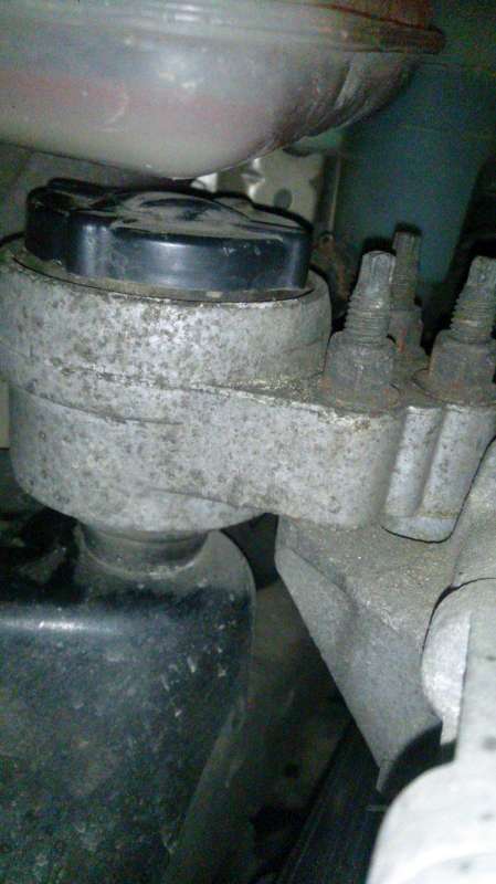

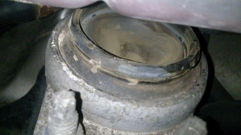

Chci objednat a vyměnit ten spodní na nápravnici a říkal sem si, že bych kdyžtak rovnou vzal i aspoň ten jeden vrchní.Konkrétně na straně u spolujezdce.Tak jsem se šel podívat jakej tam mám, protože sem našel 2 typy.Jednak sem teda zjistil, že tam mám tu drahou variantu a po sundání toho plastového víčka sem navíc zjistil že už je asi po smrti viz. foto níže
(takhle asi nemá vypadat
).Sakra jak to že ten jeden typ stojí 6kil a ten druhej co mám já víc jak 2litry?Přitom vypadají úplně stejně akorát ten co mám já má uchycení na 3 šrouby a ten druhej jenom na 2 jako kdyby tam chbělo uchycení na ten 3. šroub a bylo tam jen uchycení na ty 2 vedle sebe.Nevíte jestli se dají tyto silentbloky navzájem nahradit?Že by se to chytlo jenom na ty 2 šrouby místo 3?jestli to tam teda pasuje a nedělalo by to neplechu.Protože vypadají opravdu identicky až na to uchycení.A od stejné firmy Febi ta varianta se 3mi úchyty stojí 3x tolik co ta se 2ma.
http://www.autodily-cardo.cz/silentblok ... -fb-22287/ http://www.autodily-cardo.cz/silentblok ... -fb-22285/

Ja som si myslel, ze silentbloky su len dva typy. Lacnejsi je na 1.4-1.8 benzin a iB5 prevodovku. Drahsi je na naftaky a dvojliter, ktore maju MTX75 prevodovku.
Ale asi myslis to, ze tvoj silenblok sa chyta o motor na 3 sroboch, ale bezne sa chyta na 2. Takyto som este nevidel
Ano, ten tvoj je uplne v prdeli.

No aji ten co posílal petulak z ebay má to uchycení na 3 šrouby.Ty máš na autě ten na 2 šrouby?Jinak podle nápisů je to originál Ford ten co tam mám takže se asi dávaly už z výroby nebo já nwm.Každopádně ten cenovej rozdíl mi přijde přehnaný, když to má jen o kousek kovu navíc.Taky má Ghii nemohlo by to být tím?Že to mělo nějaká lepší uchycení kvůli menšímu přenosu vybrací a tím i většímu komfortu v autě fakt nwm
