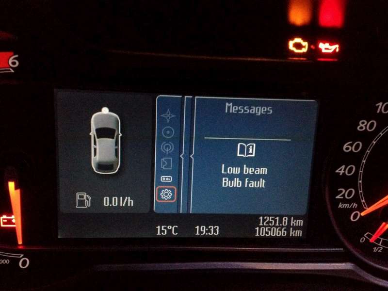

Neviete mi niekto poradit preco mi vyhadzuje hlasku vid foto? Menil som svetla za xenony poFL ktore nemali parkovacky tak som ich dorobil podla starych. Najskor to islo v pohode (skusobna jazda cca 15min. ) a po vypnuti motora a naslednom nastartovani to uz hodilo tu hlasku a xeny nesli.

Re: Světlomety MK4
Xeny se musí nastavit v BCM (GEM u Mondea) - jinak BCM nepustí takovej proud, aby to nastartovalo výbojky...
Takže upravit diagnostikou...
Divím se, že to vůbec naběhlo jednou, většinou to poblikává a tak...

Co si mel pred tim, taky xenony?
Pokud ne, chyba bude tam, je potreba jednotka na xenony, a nivilacni jednotky pak pojedes bez chybove hlasky.
Parkovackou to nebude, ja predelaval pred fl na po fl a hlaska nebyla..

Zabudol som napisat v BCM to mam povolene.Mal som halogeny. Je pravda ze nemam este tu riadiacku. Nejak ju nemozem zohnat.

hlaska rika, ze svetla nesviti ... takze to je OK ... co diagnostika? co je tam za chyby?

Chyby neviem bolo to len na skusku vecer a musel som ist este autom tak som rychlo prehadzoval spet na halogeny. Skusim to zajtra vycitat

A povolil si tam typ světel GDL??Musí to fungovat bez chyby,když nemáš napojenou jednotku..

jedine co som povolil bolo adaptivne bi-xenony. Kde sa to povoluje?

misto bi-xenon musis dat GDL ... touhle chybou si projde kazdy (i ja)

chlapci uz to funguje
dakujem vsetkym za cenne rady
