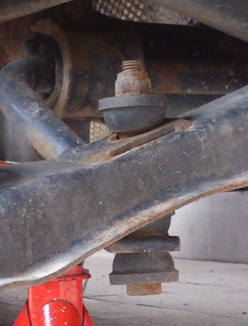

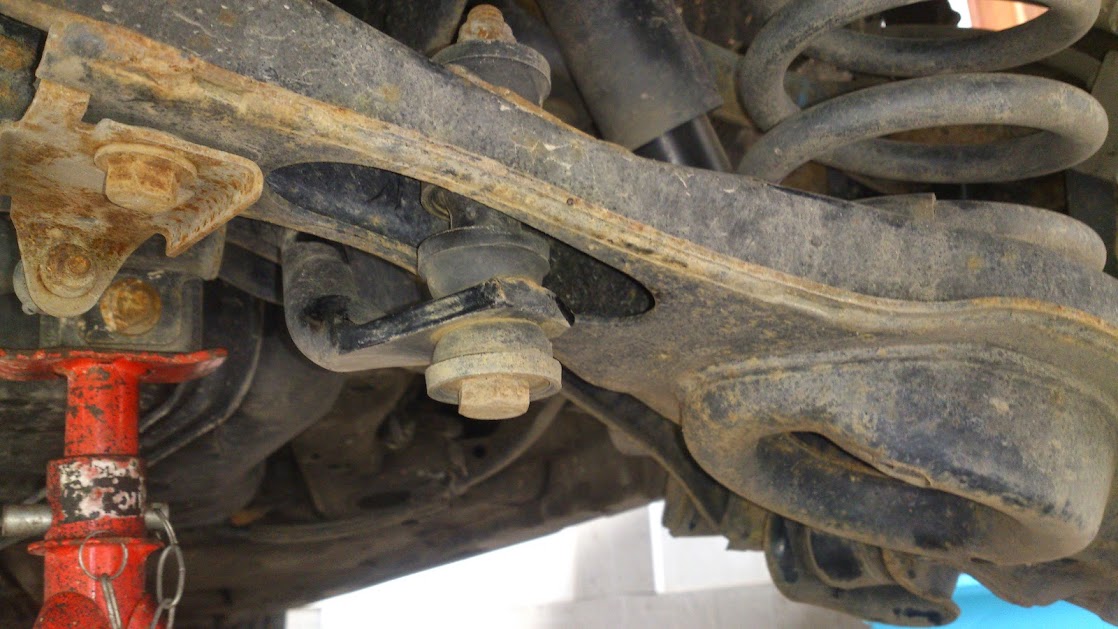

Ahoj všem
Když už jsme u těch stabilizátorů, mrkněte na foto co tam mám já, nemůžu je nikde vygooglit, pořád mě to odkazuje na ty krátký,otočený o 90 st, mohl by někdo poradit kde je mám sehnat??
Díky
Díky
