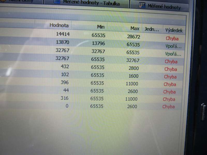

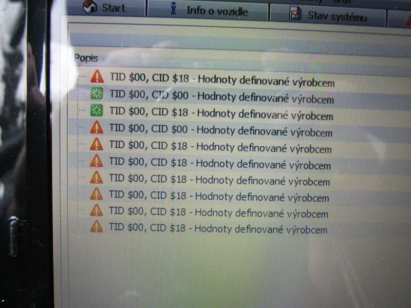

Zdarec hošani, skolaboval mi altík a auto se zastavilo baterka 7V , dal jsem nový altik a napojil na diagnostiku ELM327 a ukázalo to tohle viz.foto jde o nějaký vážný problém?
Ford Focus 5dv. 1.6TDCI 2006 Deep Navy
- lucky.jack
- Příspěvky: 8469
- Bydliště: v Hradci Královým
Re: Zber prevadzkovych dat cez ELM327
Mě to ukazuje to samý a žádný problém nemám
