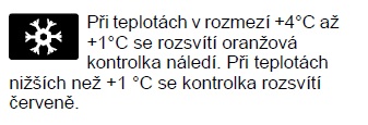

OT:
Hoši dnes ráno mi svietila žltá vločka. Ona beštia svieti stále keď je teplota XX stupňov? Nezávisí od teploty motora?
spanel
Příspěvky: 915
Registrován: 02.09.2009 17:32
Re: Výměna žhavicích svíček
Příspěvek od spanel » 30.10.2012 07:37
Ona beštia svítí, když je pod 4°C a zčervená, když je pod 1°C. A na teplotě motoru není závislá. :D
Marod22
Příspěvky: 844
Registrován: 09.05.2012 08:19
Bydliště: Bratislava
Příspěvek od Marod22 » 30.10.2012 12:08
Výborne, ďakujem :palec_nahoru: ...a ešte jedna vec ktorá ma potešila, pri 1°C štart úplne hladký, rýchly bez klepania po troch dňoch státia. Čomu som sa čudoval vzhľadom k tomu, že niektoré štarty aj pri o niečo vyšších teplotách boli sprevádzané pársekundovým klepaním. Auto mám od jari, tak preto som zvedavý ako sa bude správať pri mínusových teplotách
