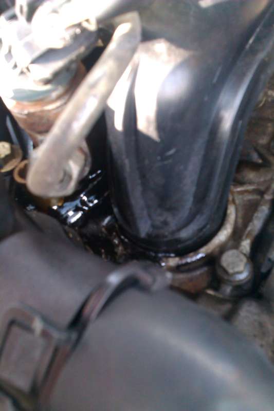

Ja mam tiez zatecene pri 1. a 4. vstreku, riesi ta tu ci su podfuknute alebo netesni nejaky iny komponent. Moja otazka je: ako sa prejavuje podfuknuty vstrek? Da sa to spozorovat na vykone alebo pri pridavani plynu pocas statia?

Do mechanického rozprašovače nalít směs vody a nějakého saponátu a postříkat okolí vstřiků. Pokud někde podfukuje, tak budou bublinky.

Mam tachometrovych 164 000km, minule som bol na v autospa kde maju horucu vapku, auto som mal zohriate (presiel som asi 40km po dialnici), tak som ten olej ci co to je vystriekal tou vapkou pri nastartovanom motore, videl som ze ta voda bublinkuje, ale myslel som ze to je tym ze auto je rozohriate, ale asi je mozne ze to bolo tym podfukovanim vstreku...
Teda malo by to podfukovat aj pri studenom motore ci? aby som sa nemylil tym ze voda ktorou okolie postriekam bublinkuje z toho ze agregat je nahriaty.

Tak a je to potvrdene, podfucknuty 1. a 4. vstrek
http://youtu.be/BPkEKNLTmtI

To je brutální, jak dlouho s tim takto jezdíš? Možná bude problém to dostat z hlavy pokuf se to zapeklo. Potřeba to hned řešit ,neodkládat.

Jazdim s tym mozno aj tyzden nevie, ale pokial je auto nahriate tak to srubovakom ide dole ako keby to bola zuvacka, po stvrdnuti je to ako asfalt. Len neviem kde si to mam dat v prahe (najlepsie P4) kvalitne a za rozumnu cenu opravit. Mate niekto nejaky typ? Neautorizovany ci radsej autorizovany servis, kde nechcem nechat bomby.

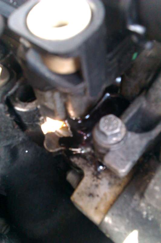

Zdravim, mam taky problem. Ale uz si nevim rady. Mam pretesnene vstriky i ten kryt sani-vyfuk. Ale stejne tam mam zas olej.. Myslite ze by to stacilo nejak jen dotahnout..?

Asi bych šel do neautorizovaného servisu, ale pro Fordy.
Greg: vrať to tam kde to dělali. Dokud to nezvládnou.

Tak som objednany do Ford Kacmacek, pristp zatial prijemny, na prahe 4 su uz len ako pneuservis, ale dohodli sme sa ze auto im odovzdam tam a oni si to vezmu do Vestca a poobede mi o donesu naspat, cena by mala byt od 2000kc zalezi od narocnosti vyberania vstrekov.
Mam uz len otazku ci dat pretesnit aj tie ě co drzia alebo iba tie podfuknute, technik povedal ze on by robil iba podfuknute, ale nechcel by som o pol roka znovu platit, ked uz to budu mat rozobrate. Len zas radsej asi do toho nesahat ked drzia, lebo pretesnenie asi neznamena aj utesnenie :D

Já třeba osobně bych nechal rovnou všechny, když mi přetěsňovali vstřiky, udělali jen ty co netěsnily. A co jsem dneska nezjistil. Tečou mi ty další 2 co nedělali :D :( Takže prolezu rovnou co kde potřebuju a rovnou to pak asi nechám vše najednou, když už se v tom budou hrabat :)

Ved prave to si hovorim aj ja. Ale tu na fore som cital ze mnoho krat ked pretesnovali tak problem sa objavil znovu. Preto sa obavam dat robit tie co drzia, aby nahodou po pretesneni nepustali aj tie co boli dobre.
