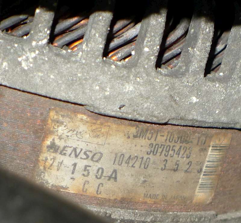

Re: teplota alternatoru - vysoka - asi odesel
to ne, to je v planu delsi dobu. Chce to MPV, chceme se rozrustat:)
Elektrikar to mel na mereni (na aute) a je to bud ten mustek nebo rele plus mozna stator. Nalepka typu alt pomerne zhnedla, coz znamena zatez teplotou tj. mozne poskozeni statoru...
Pokud se s opravou vejdu do 2000 tis, tak to necham spravit. Pokud ne, tak pokusne objednam z allegro.pl tady se mi zda cena 3t za jety az moc.
Premyslim, jestli by sel alternator nahradit 120A verzi, ktera je v 66kW motoru. Mozne totiz je, ze v 80 kW verzi je silnejsi alternator kvuli regeneracim DPF.

Ak nemas nejaku extra velku elektricku vybavu, tak by mal stacit ten 120A. Aky si tam mal povodne? Ci ten opaleny stitok je uz necitatelny?

Mam tam ten silnejsi, protoze mam vyhrivane predni sklo, sedacky a automatickou klimu.
edit: mozna jej budu potrebovat, zitra budu vedet, pokud by se nekomu doma povaloval zbytecne:)
Dal bych za nej max 2000. Pravdepodobne by stacil i ten 120A.

Aha, je tam ten silnejsi. Tak potom by som radsej skusil zohnat ten. Ona ta rezerva ma asi svoj vyznam. Ale utiahne to asi aj slabsi, len sa moze pri vacsich odberoch malo dobijat bateria. Na to by som si dal pozor.

Tak alternator jsem sehnal, zitra bude namontovan. drahej, ale vypada jak novej, aspon se zarukou.
