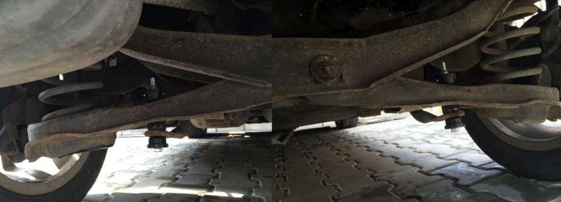

chlapi prosim priste bez fotomontaze, neveril jsem vlastnim ocim ze vidim kyklopí multilink napravu s jednim excentrem. Az pak po rozkliknuti fotky jsem si vsiml ze jsou to dve fotky riznute

Stejně ale tohle uchycení konců stabilizátoru působí dojmem, že se zadním stabilizátorem ford původně ani nepočítal a rozhodl se ho montovat na poslední chvíli......
Novější provedení s kulovýma čepama už působí lépe....

Romane nic si z toho nedělej, taky jsem čuměl z čeho to je podvozek... ale že se s tím slepencem trefilr0mik píše:chlapi prosim priste bez fotomontaze,

Hoši Hoši
A já si stím dal takovou práci schválně, abych tu nespamoval Dvouma fotkama..
Příště na to Se(kašlu)..

Taky me to docela rozhodilo
Jeste kousek to posunout a narovnat a uz by to nebylo k poznani

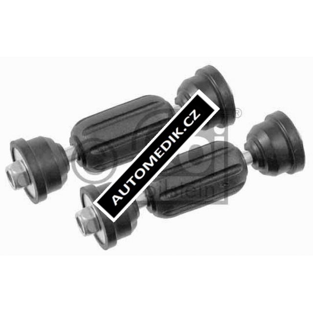

Dnes vyměněno cca za 20 minut. Dával jsem tam tyhle:
