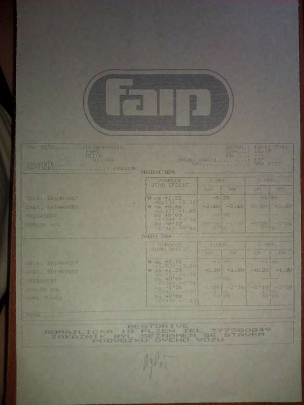

Re: Vibrace od 100-140
Zdravim, mám takový problém. V 80 km/h mi začne lehce volant kmitat pokud motor není v tahu. Pokud zrychluji, tak ani přes 80 km/h není citelné žádné kmitání ani vibrace, volant je naprosto v klidu až do rychlosti 120 km/h, kde se začne třást celé auto. Auto jsem koupil nedávno na letních pneu a protože byly přední pneumatiky na vnitřní straně o dost více sjeté než na vnější rozhodl jsem se po přezutí zavítat na geometrii. Na letních s rozhozenou geometrií jsem necítil nic zvláštního. Všechno se mi zdálo naprosto v pořádku. Po nazutí zimních na totožné ráfky to začalo vibrovat a nespravila to ani geometrie. Tak se ptám jestli nové gumy nemohou být špatně vyvážené? Můj názor je takový, pokud by se jednalo o špatnou poloosu, tak by se to projevilo už u letních, co? Díky za názory
Tohle vypadá,že buď nové pneu hází,nebo jsou špatně vyvážené.Opotřebení vnitřní strany pneu většinou způsobují opotřebené zadní silentbloky na spodních ramenou (pokud je sbíhavost v normě).
Sbíhavost v normě nebyla, naměřené hodnoty byly hodně mimo interval dané Fordem. Pro zajímavost přikládám protokol z dnešní seřízení.Jardak píše:Tohle vypadá,že buď nové pneu hází,nebo jsou špatně vyvážené.Opotřebení vnitřní strany pneu většinou způsobují opotřebené zadní silentbloky na spodních ramenou (pokud je sbíhavost v normě).
Edit: I když Barum (Polaris 3) není žádná prémiová značka, házení bych čekal spíš u nějakých protektorů nebo čín.
Pneu by měly být v pohodě,na barumkách jezdím roky a nikdy jsem neměl problém s házivostí nových pneu.Nech zkontrolovat vyvážení předních kol.A taky zkontroluj ty silentloky a čepy,taková rozbíhavost jakou ti naměřili nevznikne jen tak.

Moje vibrace vyřešeny, stačilo znova vyvážit kola a je po problému
