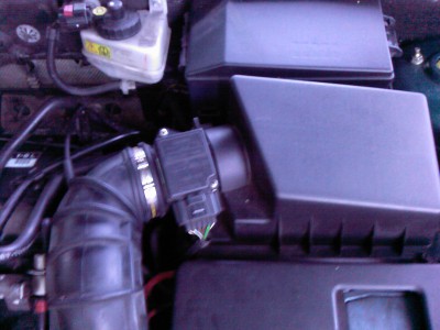

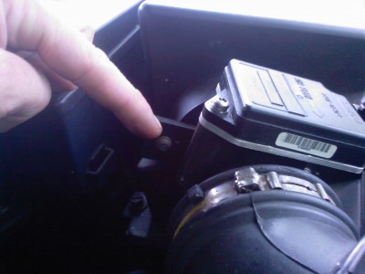

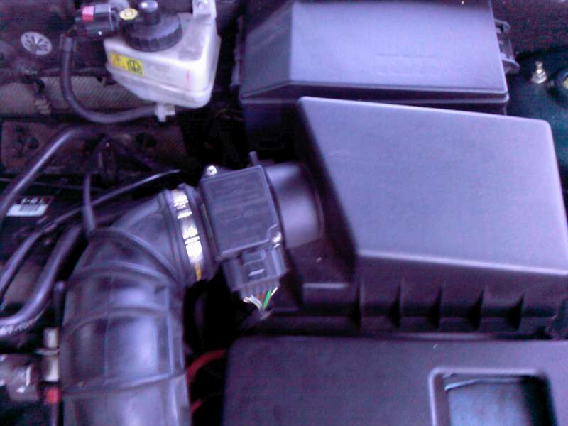

gargulakj píše:Takže při čištění ten váhy vyčistit jenom konektor jo? Nebo se dá nějak vyšroubovat a neco ještě na ní vyčistit? Já mam auto po faceliftu takže já ji mám blbě přistupnou :(
Musíš ji vyndat ven.oddělat spojku z té gumové hadice a uvíš na té váze 2 šroubky.Odšroubuj je a váhu vytáhni.je to jen malý kousek plastu.Když ji vytáhneš,tak už uvidíš ty drátky.jsoum tam 2.posílám fotku

rostam
Příspěvky: 34
Registrován: 14.11.2009 18:04
Re: Problém s otáčkami
Příspěvek od rostam » 02.06.2010 11:46
gargulakj píše:Jo tak díky moc za info... Snad se k ní i já nejak rozumně dostanu..
je to jednoduché.Dva šroubky a je venku.Pak už nic nerozebíráš.Jen vyčistit. :hhura:

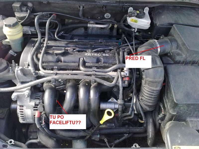

Příspěvek od rostam » 02.06.2010 12:45
gargulakj píše::-) noo já mám pravě Focus po Faceliftu a tam už není váha u vzduchového filtru.. ale je někde po plastovýmy svody blízko alternátoru.. sám ještě pořádně nevím kde :D ale já to omrknu a snad to taky pujde v pohodě ;-)
i kdybys to měl zaplastované,tak stejně ti musí jít do filtru vzduchu,jinak by neměla žádný význam.Sundej plasty a uvidíš.Jestli múžeš,tak sem hoď foto motoru jak to vypadá.dík

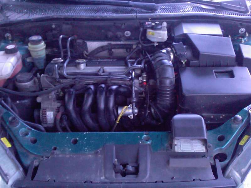

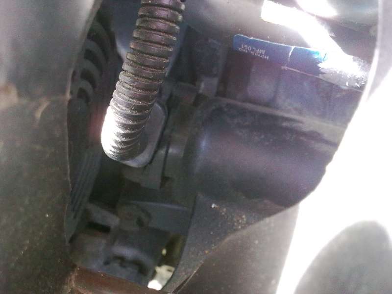

Příspěvek od gargulakj » 02.06.2010 17:00

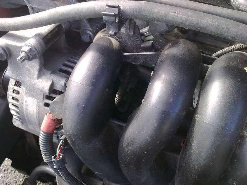

Tak jsem hledal a nejspíš i našel.. ale nejsem si jist jestli je to vaha vzduchu... ale jestli jo tak to nemám sám šanci vyčistit... :(
Takto vypadá moje 1.6ka rok 2002 (Facelift)
motor benzin 1.6 rok 2002 (facelift)
Tady je to trochu blíž kde si myslím že je váha vzuchu
A tu detail... Vedle toho konektoru je hned alternátor a k těm šroubkům absolutně žádný přístup :(
Detail..
Detail..

Příspěvek od rostam » 02.06.2010 18:47
tak z toho jsem zmatený.Tam kde ukazuješ,že máš teď maf,tak ja mám odvětrávání klikovky.A k čemu je ta váha přidělaná??Ona odesílá informace teplotě nasávaného vzduchu a když nejde z filtru,tak nevím jak to funguje.Na té poslední fotce ji ale vúbec nevidím.Takto to vypadá na mojí 1.6
rostam
Příspěvky: 34
Příspěvek od rostam » 02.06.2010 18:57
Ještě mě napadlo,že ta váha nemusí vypadat stejně jak ta moje. zkus vyšroubovat ten válec,který ti jde z krabice filtru vzduchu jak to ukazuješ na té první fotce.To musí být ono.

Příspěvek od petulak » 02.06.2010 20:09
Tak to je záhada, kde je? Ale k tý trubce u filtru nevedou žádné dráty. Chtělo by to vidět na vlastní oči, z té foto nic nevyčtem, No-zkus dále hledat.

Mně to zas příjde,že to je jen otočené a ta krabička je zespoda :nixw: ale to by sis asi všimnul.
Podle všeho jde o tento typ motoru http://moto.allegro.pl/item1044898097_f ... _lift.html ale tam ta váha normálně je.

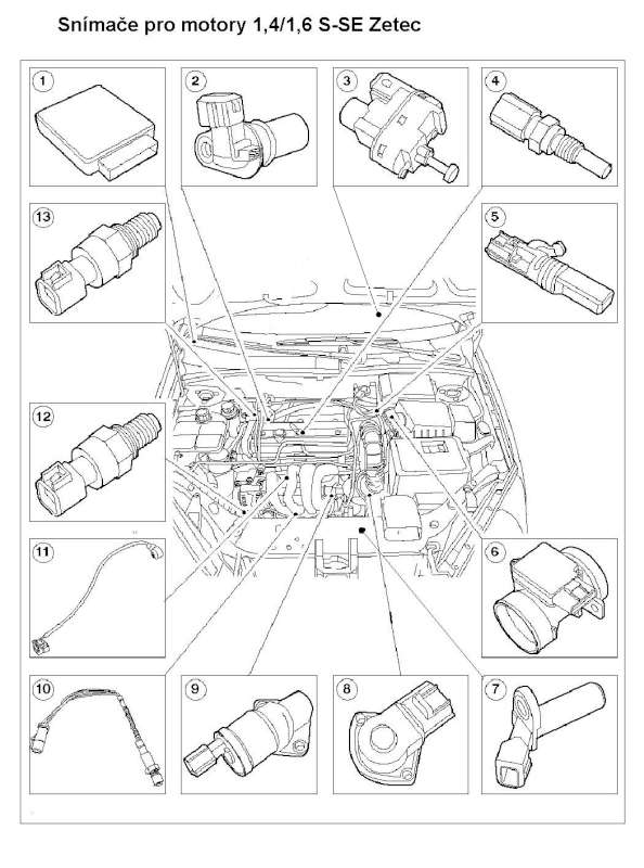

No já jsem ji hledal podle tohoto obrázku co je tu na foru..
Snímače motoru 1.6
Snímače motoru 1.6
a tady je Legenda:
1/ řídící jednotka motoru
2/ snímač polohy vačkového hřídele
3/ snímač polohy spojky
4/ snímač teploty hlavy válců motoru
5/ snímač rychlosti
6/ váha vzduchu (u vozů po FL umístěna na sání u alternátoru)
7/ snímač otáček motoru
8/ snímač polohy škrtící klapky
9/ volnoběžný ventil
10/ lambda sonda (u vozů po FL je druhá lambda sonda za katalyzátorem)
11/ snímač klepání motoru
12/ snímač tlaku v servořízení (pro vozy bez klimatizace)
13/ snímač tlaku v servořízení (pro vozy s klimatizací)
Ale vypadá to že to co sem vyfotil nejspíš váha nebude... Nesedí ani počet drátů :) To bude něco jiného...
Ale kde mě se ta váha poděla... na tom válci z filtru není, při vyměně vzduchového filtru jsem se tam vrtal a to bych si jí všimnul.. A i včera jsem tam šahal a tam prostě není :(

Podle informací co mám, tak můj motor (předpokládám, že mám stejnej jako gargulakj) nemá MAF, ale MAP - měřák podtlaku. Je to prej ještě složitější než MAF. /Na sání také nic nemám a myslím si, že je umístěn jak píše gargulakj./ Otáčky mně taky zastudena houpou a zatím jsem skončil také na tomto dílu.
Příspěvek od gargulakj » 03.06.2010 10:37
Aha.. tak to co jsem vyfotil bude MAP jak píšeš.. v autokelly ho maji jako Snímač tlaku sacího potrubí EPS
Kdyby k tomu byl aspon nejaký přístup :(
