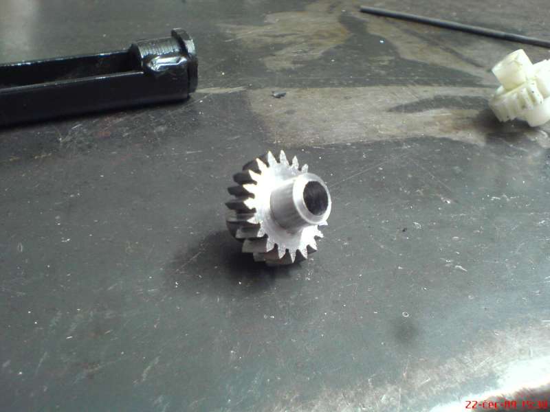

taky sem mel problem, kamos mi to stocil na soustruhu do pozadovane velikosti z kousku vetsiho ocelovyho sroubu. zbytek sem rucne vyrezal a vybrousil, je to poznat jen na vzhledu
ale fungovalo a funguje uz tretim rokem.

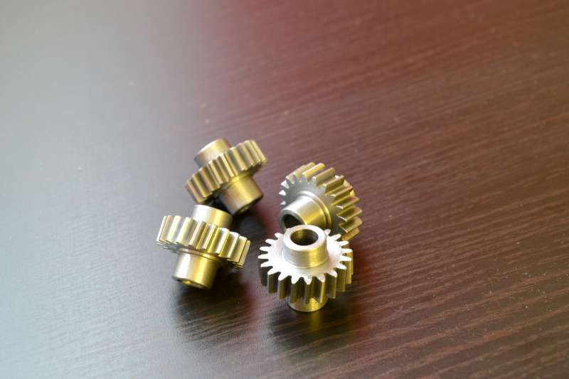

Tak mám stejný problém jako všichni taky - motorek hrdinne bzučí, ale sedačka se ani nehne. Kolečko díky Andrému mám, ale když jsem v návodu našel slovo svrtat, tak mi jako správný kancelářský kryse naskákaly pupínky... Nenašel by se někdo v okolí Kladna, Slaného a Prahy, kdo by to zvládnul vyměnit? Samozřejmě ne za děkuju, rád za to zaplatím...

Pan co vyrabi kolecka dostal odeme vzorek motorku pro vyrobu kolecka na naklapeni podsedaku
Cili uz ma dostupny i tento

Ahoj, tak už jsem taky zavítal do klubu "všesměráků", kterým jeden směr nefunguje. Jsou tedy kolečka pro 8-mi směrné sedadlo dostupná, jak je výše psáno ? Dodací lhůta, cena ?
Díky za odpověď.

Zdarec forďáci.. měl jsem ten samý problém, dokonce jsem musel měnit 2 kolečka v jednom sedadle, kolečka jsem si v práci vyrobil, hřídelku osoustružil, kolečko s hřídelkou svrtal a skolíkoval a sedadlo chodí jak švícary.

A nemas jedno navic?

mám jich ještě dost

Jooooooo? A za kolik? Potřeboval bych 2 kousky......
