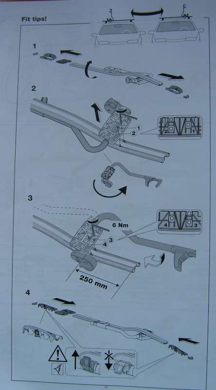

muzete prosim detailneji popsat, jak se prehodi ta tyc na druhou stranu? popr. fotka by nebyla?
zajimavy ze v navodu o tom nic nepisou...
Raada

Ale pisou, alespon ja to tam mel. Musis nosic otocit a zespoda jsou tam tusim asi 4 srouby, ktery povolis, celek rozeberes a otocis tyc a znovu sesroubujes. Alespon tak si to vybavuji, ale bylo to uz hoodne davne co jsem to delal, tak si nepamatuji na 100%.
edit: tady je ke stazeni montazni navod a je to tam nazorne popsano http://www.nakupka.cz/vyrobek/nosic-jiz ... roride/#t2

Kdo by chtěl, tak tady je poslední strana návodu a návod jak na to, přemontovat nosič zprava doleva :wink:
