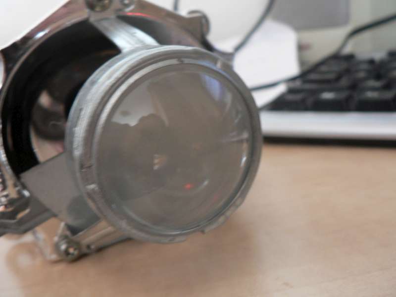

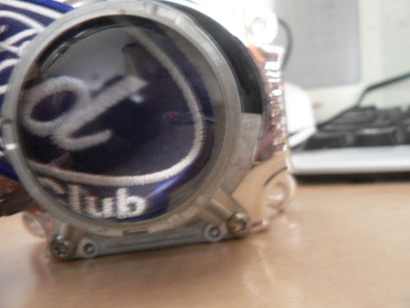

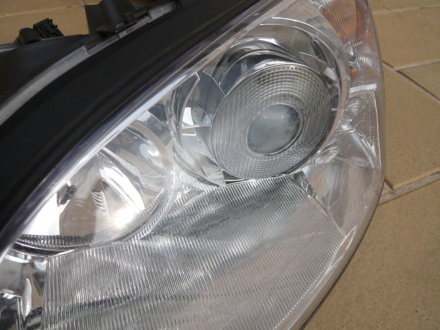

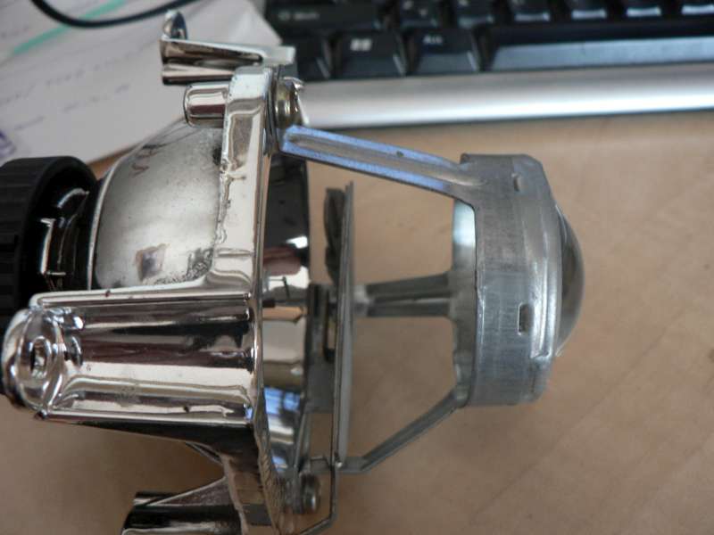

- Boban
- Příspěvky: 8641
- Bydliště: Havl. Brod (CZ)
Re: Xenony - nivelace MONDEO

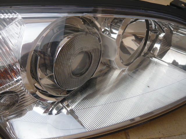

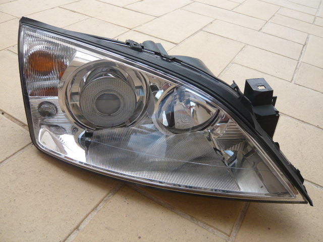

tady sem se pokusil nafotit pár pohledů na čočku která je 100% čistá a prostě konstrukčně působí stále jako matná
Ford Galaxy 2.0 \tdci
MB W124
Ford Fiesta 2007
old Mondeo galerie
MB W124
Ford Fiesta 2007
old Mondeo galerie
m.a.x.i.m.u.s
- Příspěvky: 1764
Takže to vypadá na problém konstrukce čočky a bělejší barvu světla lze docílit jen více K

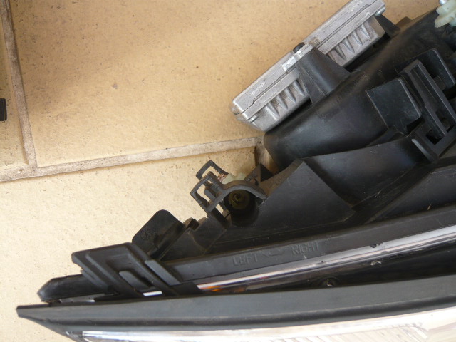

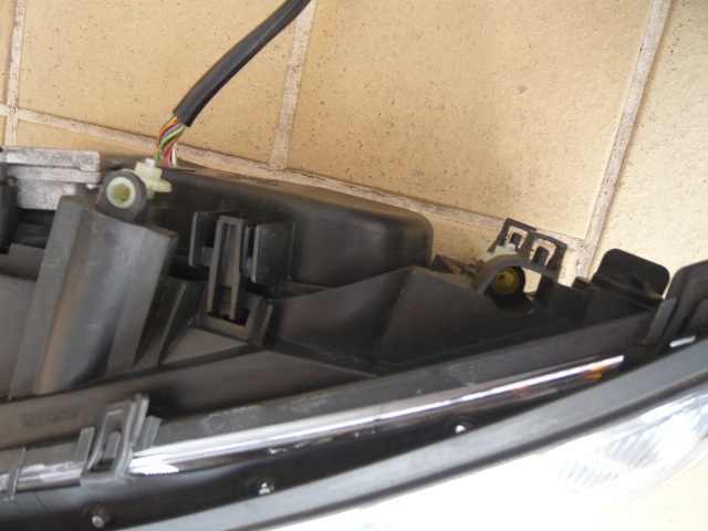

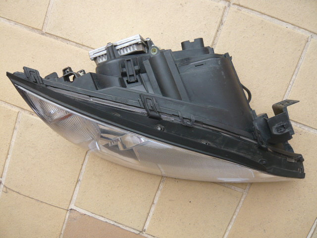

A tenhle bazmek s tou čočokou sundám,když vyšroubuju ty 4 šroubky?A pak tu čočku z toho nevyndavám a jen očistim?Čim?
Jinak ty xeny jsou zase v čoudu...Na žádnym foru je nikdo neshání,nikdo se neptá,ale už to jsou druhý.Čekal jsem na ty detailnější fotky a to jsem asi neměl
m.a.x.i.m.u.s
- Příspěvky: 1764
Co jsem měnil výbojky tak jsem nad tím vyšroubováním hodně uvažoval, ale přišlo mi tam málo místa tak možnost takového rozebrání bude asi jen při rozlepených světlech.

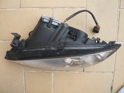

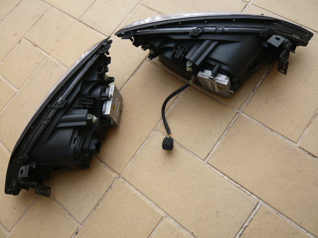

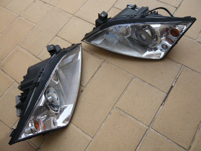

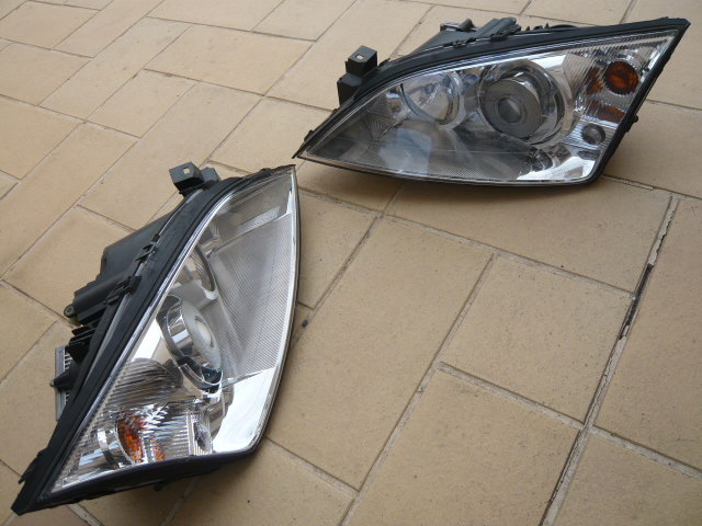

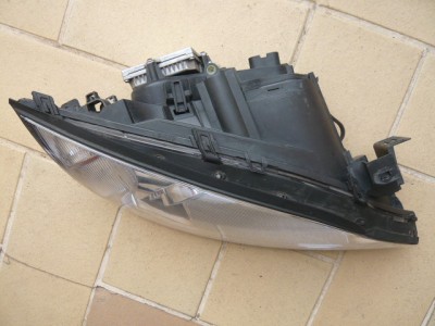

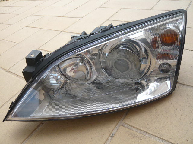

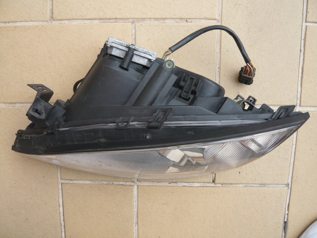

Co jim říkáte?
Kód: Vybrat vše
jsou v super stavu nikde napoškozené ani nemají ulámané a následně lepené držáky - 100% , z auta z r.v. 5/2005, čočky jsou také nevysvícené.
Jinak jsou kompletní včetně výbojek.- Boban
- Příspěvky: 8641
říkám, že to sou xenonový světla
už sou tvoje nebo máš možnost, cena atd, co chceš slyšet

- Kóťa
- Příspěvky: 9765
- Bydliště: Střední Čechy
Tak to nejsou litaky?
jsou na prodej,cenovku ma tusim 8500kc.spis mi slo o to,jestli si na nich majitele xenu neceho nevsimnou,proc je tohle tamhle,tohle chybi atd.ja xeny nikdy nevidel...
Bobane, jde vymontovat ta čočka bez rozlepování světla? Jak jsem už psal tak se mi zdálo, že to nejde, ale raději se zeptám schopnějšího
Pokud by šla tak bych to taky ještě pročistil, ale další výbojky už kupovat nebudu
