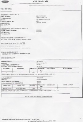

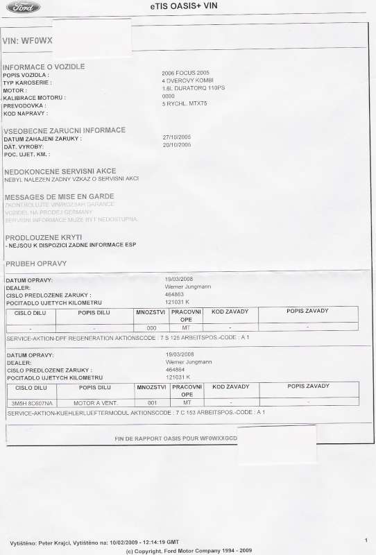

Tak sa zastav v najbližšom Forde a požiadaj o uvedenie do databázy - ak by bola kedykoľvek ďalšia zvolávačka príde ti poštou alebo telefónom či mailom.
Ja tak viem, že môj absolvoval "inkriminovanú" zvolávačku 27.3.2008 v Nemecku. Aj to koľko mal vtedy km a čo všetko sa vtedy robilo.
Vytlačia ti to na požiadanie či zašlú mailom - ja som všetko riešil cez mail - nebol som tam fyzicky.

Komi píše:tie zvolavacky maju registrovane v systeme, takze by ti to mali vediet v servise Ford povedat ci to ma zvolavacku za sebou...ak ta to zaujima...
Díky,zajímá.
Dneska mě paslali z Fordu email,ohledně svolávaček.na té svolávačce to auto nebylo kod.9C268-kontrola popř.výměna řídící jednotky ventilátoru.Mám se dostavit a zdarma to vyřeší.Ale někdo tu píše,že ti co to mají už za sebou,tak si ventilátor stejně dělá co chce.Tak to nechápu,tak k čemu to teda je????

No moja zvolávačka mala teda iný kód - potom si vypýtaj takýto protokol - musí byť pravdivo a korektne vyplnený a tam sa dozvieš čo všetko počas nej bolo vykonané.
Bude tam každopádne nejaká odlišnosť a aká to nám potom povieš ty(teda dúfam).
Veľa zdaru.

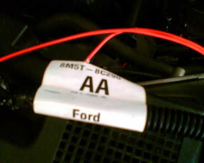

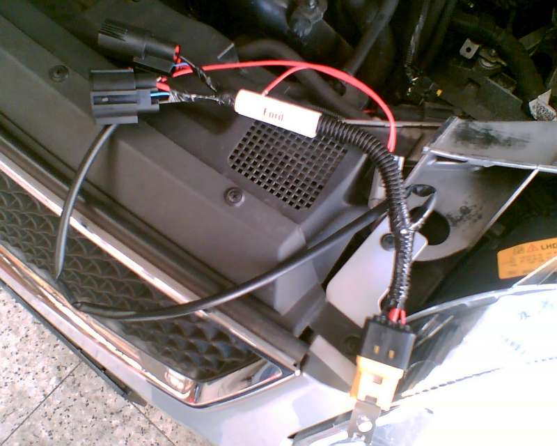

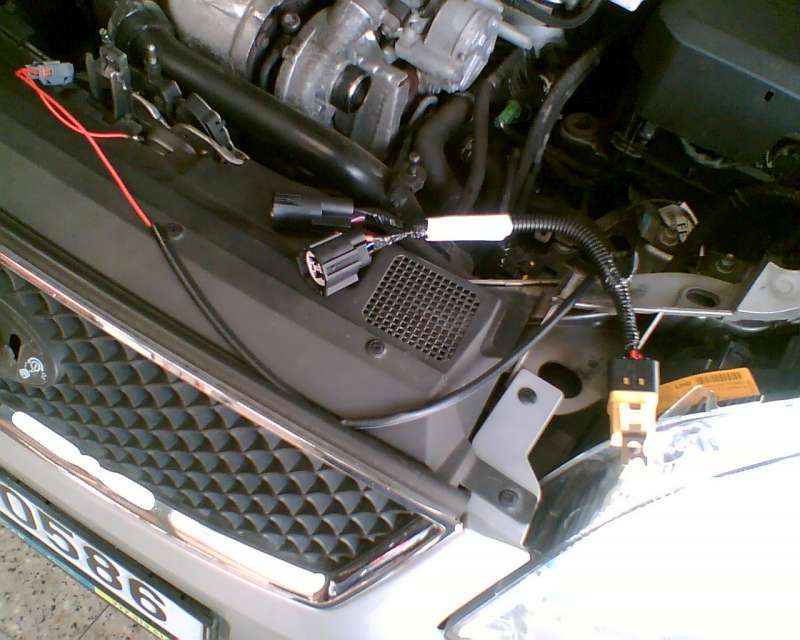

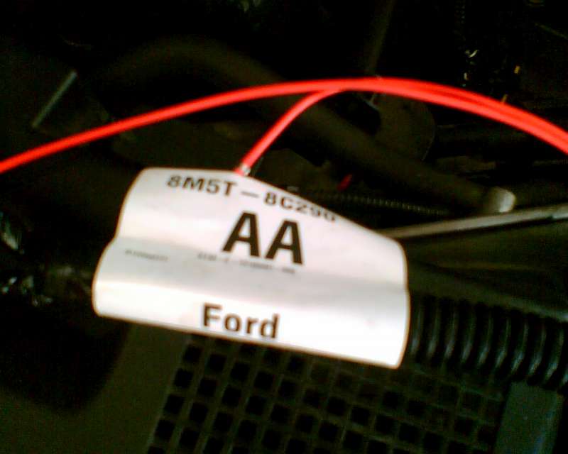

SVOLÁVACÍ AKCE kod.9C268 Stihl jsem jen pár fotek a nejsou moc kvalitní.
Naposledy upravil(a) pavel28 dne 30.03.2010 20:07, celkem upraveno 3 x.

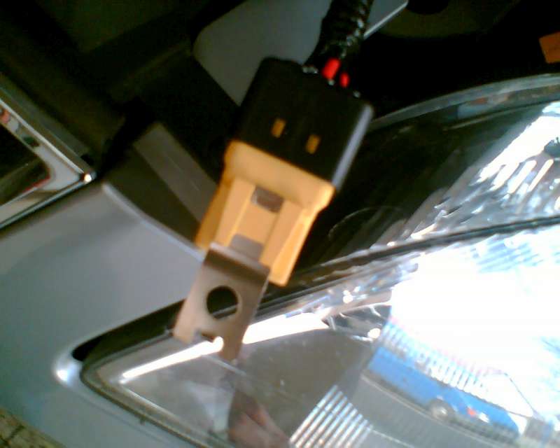

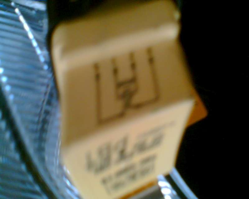

Tuhle kabeláž mě tam napojily, a na řj.přidali nějaký plast.To relé je součástí té kabeláže.
