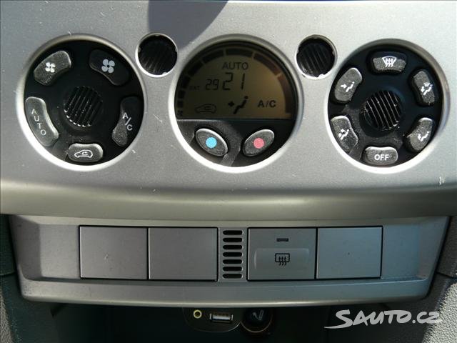

Toto je nejake doma prerobena klima?:
http://www.sauto.cz/osobni/detail/ford/ ... oFrom=list
