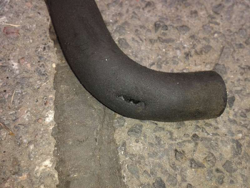

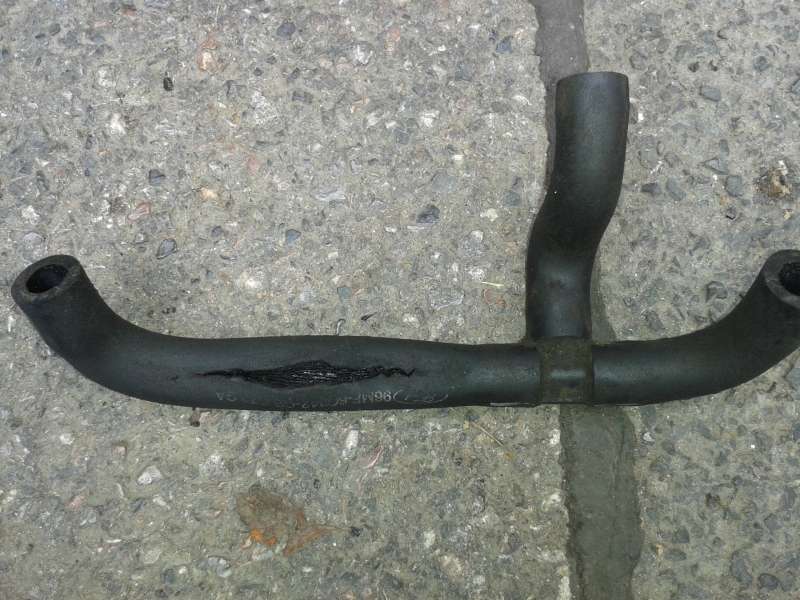

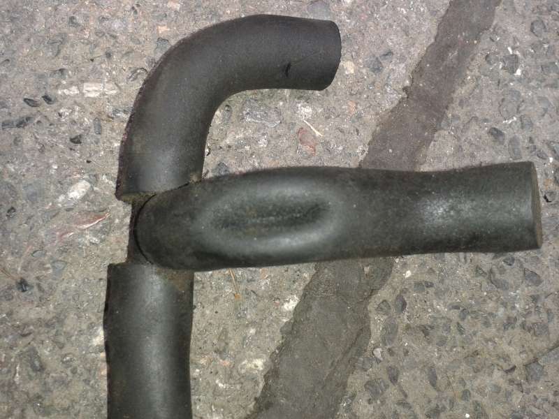

takže po dnešních kontrolních emisích, je závěr tento
v plynech je dost kyslíku a až po docela dlouhé době bych prošel
pán říkal, že bude někde asi děravej vejfuk a že si to přisává
tak jsem pořádně hledal a našel jsem u plastového sání, co jsou hadičky podtlaku, tak jsou zpuchřelé a prasklé, tak jsem zajel do forda na Ořech a měl jsem opravdu kliku, měl tam poslední set za 540,- kč.
tak jsem to vzal
takže doufám, že jsem to vyřešil a příčina byla odstraněna

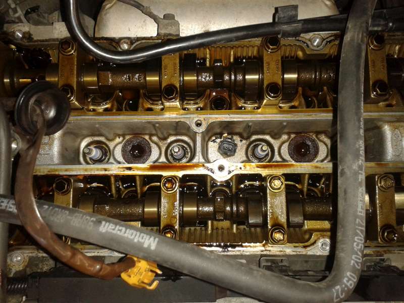

tak se dneska provedla výměna těsnění ventil. víka
a poznatek je ten, že bylo dost tvrdé a propouštělo
další poznatek je ten, že auto na reklamaci katíku vezu až 17.10
dřív to nestíhám a auto tam bude celej den
pak dám vědět, jak jsem uspěl a nebo neuspěl

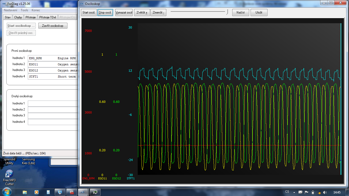

foto na vačky a prtscrn oscíku lambdasond
zelená je jak maká zadní sonda
