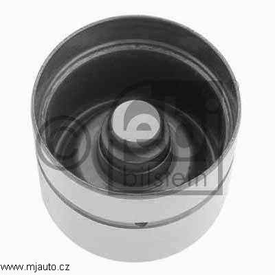

to vendolino : sorry za otevrenost ale bud jsi tupej nebo omezenej . opravdu by jsi se mel ucit , nafotim ti ten tvuj kalisek a napises mi kde je ten hydrostel ju ? fotky ti dam zitra tyhle jsou hydrostely
opravdu nemam sil nekoho presvedcovat , chlapci at si tam lejou treba fritak , ford doporucuje urcite specifikace a na konci uvadi ze pouziti jiných oleju a specifikaci muze vest k poskozeni motoru . tot vse .
to ze ti cvakaji ventily - tak si je nech seridit , protoze tim jak se motor ohreje tak to ztichne protoze kazdy material zmenou teploty meni svoji velikost .

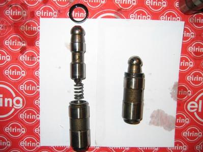

a jeste se zeptam ty tam mas neco takoveho ? nebo takoveho ?

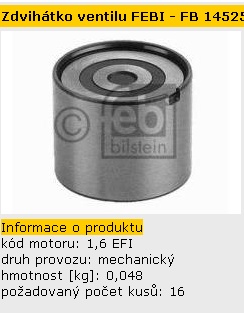

Foki on tam jeste bude mit jinou vec, to prvni sou hydra z escorta nebo z 1,8, ale to druhe je zdvihatko z motoru s plastovym vikem, ale vzhledem k tomu, ze ma rok 98 tak ma hlinikove viko a tam jsou jeste trosku jinaci - viz foto.
Vendolino: doporucuji Ti abys dneska vecer sedl do auta, ja Ti klidne dam cislo na sebe a prijel ke me do petrvaldu - mas to fakt jen 8km a ja Ti ukazu celej rozebranej motor kterej mi lezi v dilne a uvidis ze tam fakt hydra nemas! Ja sem si taky myslel ze to sou hydra, ale to jenom tak vypada, ve skutecnosti jsou tam mechanicky kalisky - jedny ty co ma foki na druhe fotce se menej cely protoze maji podlozku inegrovanou a zespod je napsana vule a druhy - to co mam na fotce ja se serizujou podlozkama ktere se davaj pod vacky. To co je na fotce je zdvihatko primo na focusa - precti si co k tomu pisou MECHANICKY...

to pbjun , na druhe fotce je hydro z kadeta , na prvni asi astra , ale jak pises , kalisek z focuse je podobny , ja jsem chtel vedet co mi vendolino napise jestli tam ma neco z tech dvou obrazku abych se zasmal . kdyz nekoho kritizuje tak si je asi jistý v kramflekach . asi by se mel jeste ucit
