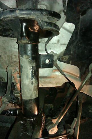

je nutne povolit vsetko co Etzold pise ? (str.103)

Nie je. Cap spodneho ramena ani rejdovy povolit nemusis. Ani brzdovy strmen netreba.

Twisster píše:Nie je. Cap spodneho ramena ani rejdovy povolit nemusis. Ani brzdovy strmen netreba.
dakujem ! trosku pofotim a potom sem zavesim ak sa bude dat

tak tu je foto
1. povolenie tycky stabilizatora
Naposledy upravil(a) mati1234 dne 08.05.2012 21:43, celkem upraveno 1 x.

ostatne foto mi nejde prilozit stale sa musim prihlasovat ked chcem pridat foto do textu. ak by niekto chcel poslem mu do posty.....vyzera to hrozne tento zasah ale inak moj nazor pri troche zrucnosti sa to da zvladnut bez problemov do 1h30min. inak velmi dobra skusenost :wink:
