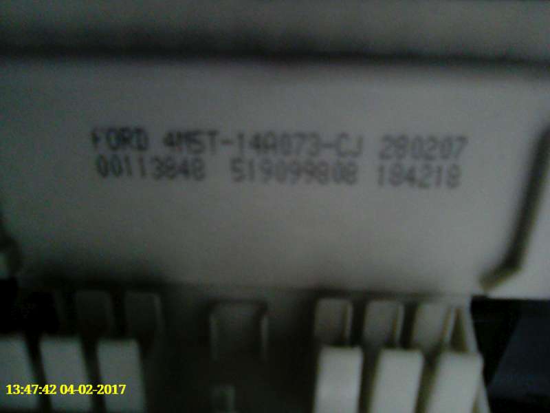

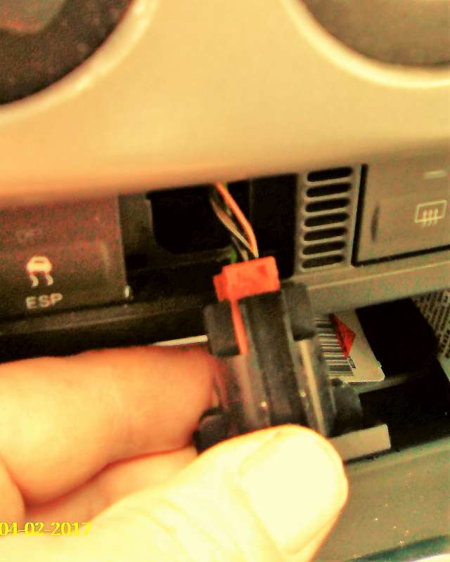

Tak hurá konektor před řidičem jsem našel je nacvaknutej hned u toho pantu. Ještě jsem nafotil číslo toho gemu mužeš prosím napsat co umí a neumí.A nafotil jsem ten spínač jestli je to teda ono. Předem dik za pomoc čus.

- Příspěvky: 25202
Re: Vyhřívání předního skla
GEM Cx umi to co mu diagnostikou povolis ... neumi denni sviceni a bezklic
a ano, konektor je OK

Čau tak jsem byl na diagnostice ford aby zprovoznili to vyhřívání čelního skla a boužel moje jednotka že to neumožnuje to je v ha...u. Potřebuji radu jak to nějak zprovoznit. Předem dík za rady.

co mas za typ GEMu?
bill.da
- Příspěvky: 186
- Registrován: 24.08.2013 17:38
No nafocenej je o pár příspěvku nahoře.
- Příspěvky: 25202
tak ten to umi - oni to jen neumi povolit
