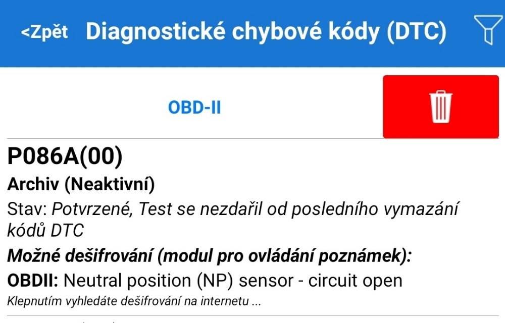

P086A(00)
Zdravím a prosím o radu.Má někdo prosím zkušenosti se stále nahodile zobrazující se chybou P086A(00).
Chybu smažu, nějakou dobu je klid a pak se zase objeví.
Hlásí se jako neaktivní. Nevím jestli to souvisí s vypnutým Start-Stop zmíněného na str.20 tohoto vláka.
Zajímá mne jestli to mám nějak řešit.
Jde o to že jdu ve středu na emise a nerad bych, aby mne kvůli tomu vyhodil. Nejspíše to tedy zatím jen před emisemi smažu a budu doufat, že to nebude problém.

- JackalMAX
- Příspěvky: 115
- Registrován: 29.09.2012 16:23
Re: Vyčtené chyby z diagnostiky
Nikdo nemá zkušenosti s touto chybou?
FORD Fočus MK3 1.0 92kW ekobuřt titán
- JackalMAX
- Příspěvky: 115
Tak si to tu rozvedu trošku sám.
Emise hotové, všechno v pořádku.
Závadu jsem smazal, pak to jel "provětrat a vymést pavučiny" před měřením.
Měření proběhlo a s kladným výsledkem. Tak uvidíme.
Jestli se závada objeví, nebudu řešit. Určitě tam bude znova. Příčinu nevím.
