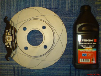

tak zmena dodavatela
Kotuce ATE power disc dosticky Mintex Olej filter a olej
kotuce 20 ecek kus Dosticky 17 ecek filter 3 ecka a olej 21 ecek
nadherna cena cca. 2000,-czk
oplati sa brat ked je znamost uz len v sobotu to vsetko vymenit a pokoj zase na dlho
