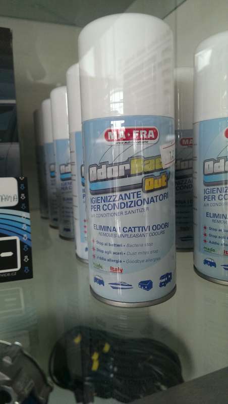

Hlavně si nekupuj takový ten spray, který necháš 15 minut kolovat v autě, to jsou vyhozené peníze.
