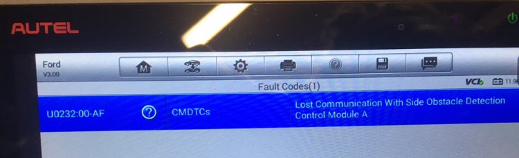

- Arny22
- Příspěvky: 2
- Registrován: 09.12.2021 21:22
Re: Vyčtené chyby z diagnostiky
Čaute, nemáte někdo zkušenost stouhle chybou?
- Příspěvky: 25144
nespoji se s jednim radarem pro BLIS
