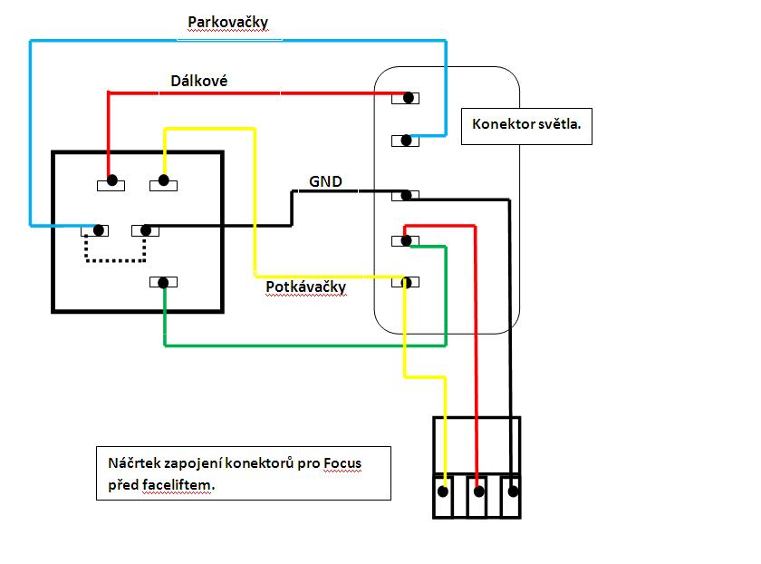

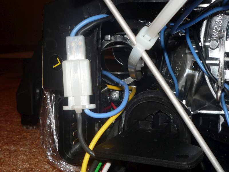

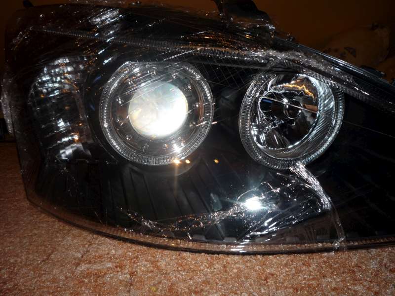

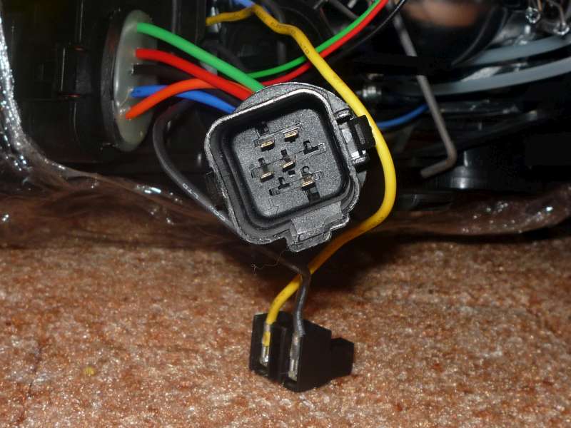

Tak mě došly světla (viz. foto) z tuningshop-u. Tam je mají sice udávané jako Sonar, ale mě přišly jako DEPO. Už jsem zjistil vše potřebné pro zapojení, ale nerozumím tomu proč když měřím měřákem potkávačky (asi z LED diod) jsou ve zkratu se zemním vodičem (GND), (viz. náčrtek-přerušovaná čára). Uvítám vaše postřehy co s tím zapojením apd.

Mě je to trochu,dole jde modrý a černý do jednoho konektoru tak propojený jsou,ty světla ti nefungují?

sebi...........nemáš ve spodním obrázku v tom konektoru křížem propojené kablíky ?( modrý do černého a druhý , černý do modrého ) neměli by se barevně shodovat ?
