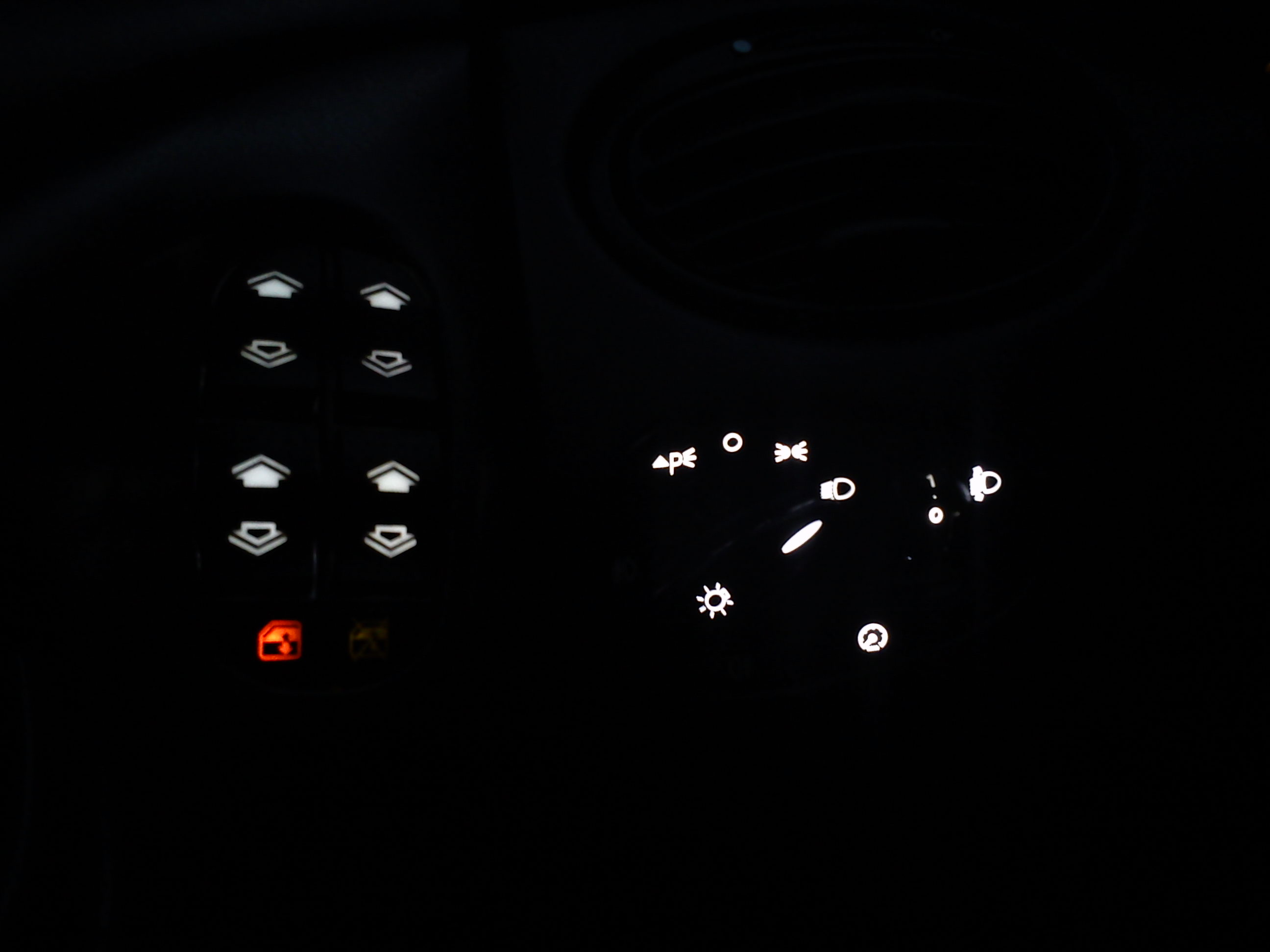

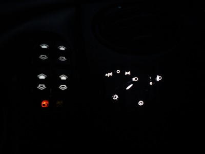

roman082 píše:este dodatok k tomuto mojmu kvazi navodu na zmenu podsvietenia ovl. kurenia zo str. 29:
http://www.ford-focus.cz/forum/viewtopi ... 29#p443929
slnecne luce a UV ziarenie dali prepinacu zabrat a miesta kde bola folia prilepena zosedla (mohlo to byt aj volbou nespravneho lepidla), preto som zvolil inu variantu a prepinace som bez akychkolvek uprav len podsvietil strihatelnymi LED SMD pasmy -> v mojom prispevku o 2 vyssie je vysledok s podsvietenim na modro (vznikla sice tyrkysova, ale celkom sa mi paci takze ostava ) a rovnako som to skusal s cervenymi SMD LED pasmi a posdsvietenie bolo bez problemov cervene...
preto odporucam nic nebrusit, nerezat ale len zbehnut do lepsieho RadioAmatera a kupit si strihatelne LED SMD pasy (najlepsie s velkym rozptylom svetla) a jednoducho ich do vnutra pripajkovat a nalepit ;)
Tak to vypadá skvěle.. tohle mi chybí ještě k velké spokojenosti!! Takže vůbec ničemu nevadilo, že ten plast je zelenej??
Takže ty jsi oddělal ty žárovky, co tam jsou a do vnitř jsi jen nalepil SMD pásek a připájel??
roman082
Příspěvky: 62
Registrován: 16.05.2009 22:33
Bydliště: Bratislava
Re: Změna podsviceni-návod na topení str 29
Příspěvek od roman082 » 10.03.2011 14:23
presne tak ;)
ovaladac teploty (studena/tepla) zostala klasicka ziarovka, ktora tam bola a pod zvysne 2 ovladace som pripajkoval 5 tych strihatelnych pasikov... najjednoduchsie je to napajkovat na tu paticu od ziarovky tak, ze vyberies ziarovku a na tie kontaktne plosky si to pripajkujes ;)
p.s.: na foto je to trosku zle vidiet (holt mobil) ale v skutocnosti to svieti pekne a vyrazne... hlavne v ovladaci teploty na tej foto nevidiet ako keby teplu cast - v skutocnosti bezproblemov svieti :?

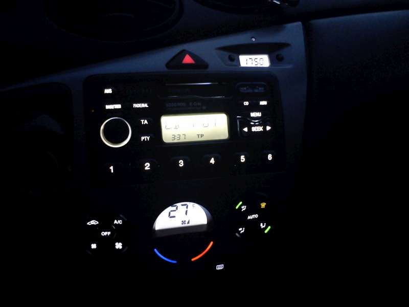

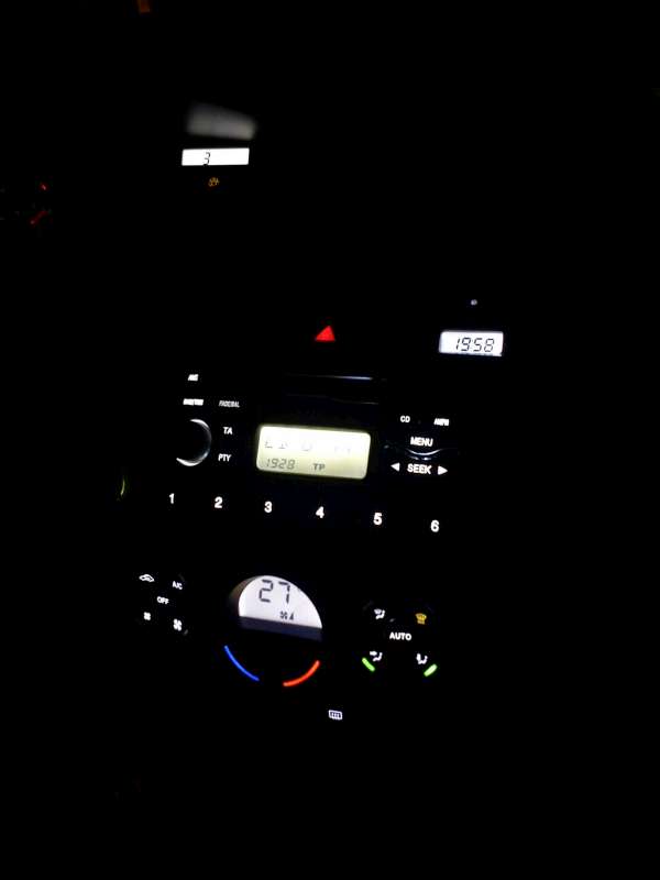

Po dlhom vahani som sa odhodlal na vymenu takmer 70-tich smd + 10x 3mm led. Dost som sa obaval vysokej svietivosti, kedze zohnat "slabe" biele LED je problem (zato super, hyper, mega svietivych je ako maku). Ale po stlmeni na minimum to v noci vobec nerusi, aj ked to svieti skoro tak, ako povodne zelene ked boli naplno :-D Chybaju mi uz len budiky, ktorych sa najviac bojim koli kalibracii ruciciek (hlavne tej palivovej) :?
cena: cca do 8€ via ebay :-)

Este musim poriesit display na radiu, lebo ma taky dozlta nadych, ostatne su pekne biele. (inak BC display je aj pocas dna vidiet, ze svieti :-D)
>roman082: mne rezerva nesvieti, len BC otravuje s dojazdom :-) Co ak to spravim tak, ze nastartujem, odfotim budiky, a potom podla fotky osadim rucicku?

s tym displejom radia budes mat asi trosku problem pretoze je inak rieseny ako hodiny... ja som mal povodne tiez biely palubak aj hodiny (resp. skusal som) ale na radiu a takisto aj na displeji na tachometry asi pomoze len zmena folie - aspon mne sa nepodarilo ten rozdiel odtienu nijako zmazat :|
p.s.: a na to radio resp. displej si zohnal SMD-cka? ja tam mam a pravdepodobne aj ty SMD, ktore su ako keby otocene o 90st.

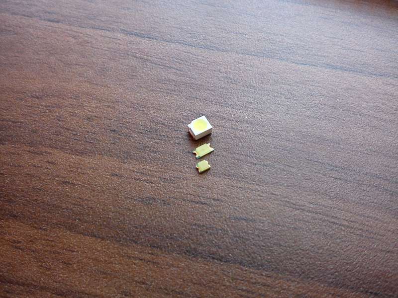

som zvedavy, ako ukaze display v budikoch, lebo je tam ziarovka, teda aj ta zelena folia. Ak by sa dala niekde tu na svk zohnat, beriem :-)
tie 90° ledky som nezohnal, pouzil som 0805 s tym, ze som dal viac cinu, a kolmo to napajkoval. Bohuzial, toto nemam nafotene (teda skoro ziadne vysledne prace, nieje sa totiz moc cim chvalit :-D )
btw: pouzite ledky:
  • 0805 - 330 MCD (displaye, ovladanie okien)
  • 1206 - 600 MCD (tlacitka)
  • 1210 - 2000 MCD (tie asi pojdu do budikov, inak nikde inde som sa to neodvazil pouzit :-D )
  • 3mm - 7000 MCD (ovladac svetiel)
zhora:1210,1206,0805
