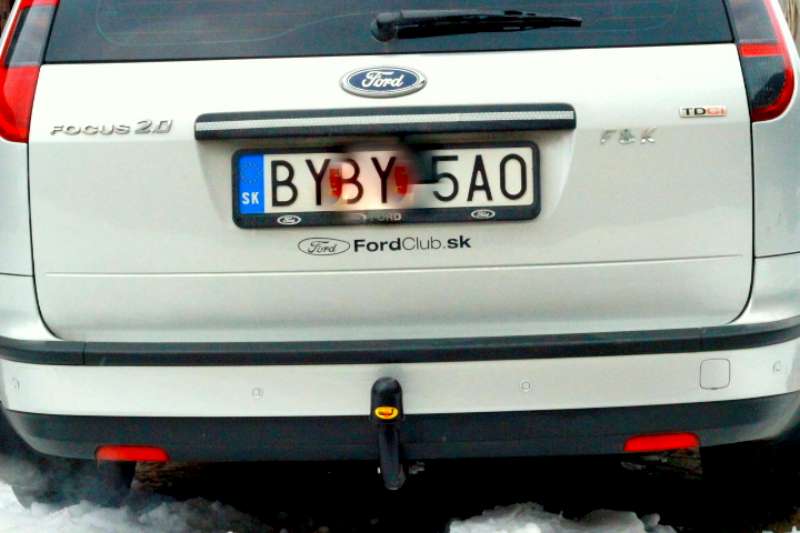

chlapi pomôžte.chcem si namontovať senzory do nárazníka na combičko r.v. 2005.všade som to tu hladal,ale nemôžem nájsť.píše sa tu že treba dať dolu nárazník.vyzerá to tak že je to asi pravda.ale neskúšal to niekto aj bez demontáže na toto vozítko?ak áno napíšte.je tam aj záslepka na hák.bol som pod vozom ale je to tam samá priečka a výstuhy.ako tam trafiť pomedzi to senzor.nemá niekto presné rozmery?budem rád za každú radu a foto.
vopred ďakujem.
vopred ďakujem.

u kombi se to dava do te cerne uplne dolni listy - rukou muzes najit vyznacene otvory z druhe strany

ale tá lišta má sklon do hora...nebude to robiť problém? já som sa prenáhlil a senzory som dal prelakovať do farby nárazníka.videl som to tu.ale to nebol asi môj focus.ide ma urvať čo som vyviedol.neviem čo teraz.

ano, u kombi "koukaji" senzory trochu nahoru - nicemu to nevadi, protoze dulezite je, v jake vzdalenosti od auta se "paprsek" dotkne zeme a to je (u originalu) poreseno v konfiguraci ridici jednotky

a parkovaky maji kryci plasty trochu zkosene a kdyz se spravne natoci tak nejdou tak nahoru

už mi to došlo.spravil som hlúposť že som ich dal prelakovať do strieborna.musím sa pokúsiť zohnať nové čierne.neviem či to bude možné.mam STELMATE PTS400 V6.

tak už to mám hotové.fungujú super. prikladám foto.

vypadaji pekne , skoro nejsou videt .
