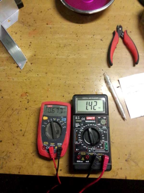

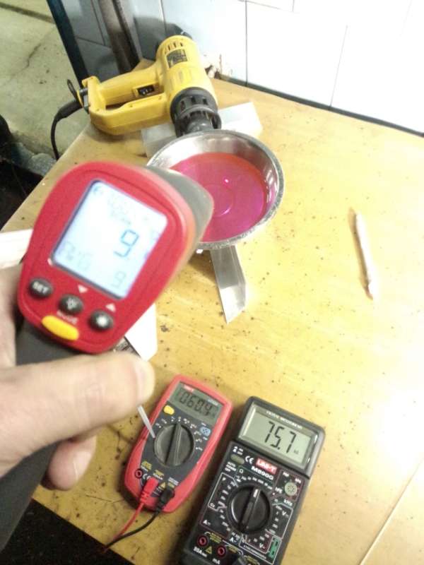

Ako som spominal ze dnes otestujem cidla tak sa aj stalo a problem je VYRIESENY!!!
Za celym tymto problemom nieje nic ine ako cidlo teploty motora - pri voze 1.6 16V benzin je to v hlave motora. A samozrejme ako tu uz pisalo par aktivnych nieje ponorene v ziadnej kvapaline dakujem za postreh
Priebeh poruchy a sprievodny jav uz poznate vsetci ktorych to postretlo ale nepoznate pricinu. Ja len doplnim ze k tomu sa este pridruzuje caste spinanie sahary aj ked je teraz zima a rucicka nevykazuje teply motor na palubovke.
Cidlo sa javy ako dobre a ziadna diagnostika ho neodhali pokial v realnom case nezaznamena poruchu. Ostava jedine merat a merat ... a rozmyslat
Vadne cidlo zacina v druhej urovni B ktora ma dost jemny rozsah ku koncu znacne premeriavat co je dost podstatne lebo v nej je uz aj mensia ocdchylka odporu povazovana za vadu. Prejavuje sa to tak ze pri realnej teplote 85 stupnov vykazuje odpor 0,672 kOhm co zodpoveda podla hodnoty teploty grafu uz tu uvedeneho vyssie cca 140 stupnom celzia ... Zlomovy bod u zleho cidla je uz pri 78 stupnoch realnej teploty kde vykazuje odpor 0,988 kOhm
Dole su prilozene fotografie na zaciatku merania a na konci. Zaciatok bol pri teplote zmesi 9 stupnov - koncil pri 88 stupnoch. Cerveny merak vadne povodne cidlo z auta a cierny nove cidlo. Nove cidlo je Facet a stalo 16 evri. Povodne je tiez Facet ale pod Ford evidencnym cislom od prvovyroby. Ja iba doplnim ze obe cidla mali po kritycku hodnotu zleho subezny priebeh a odchylka bola fakt iba o picny chlp.
Nove cidlo namontovane odskusane jazdou asi v 130km rychlosti po dialnici cca 20 km a asi 5km do kopca na 4ke cca 3500 otacok. Ziaden problem - rucicka drzi ako ma a meranie externym merakom zodpoveda hodnote na displayi vozidla - rozdiel bol 3 - 4 stupne
