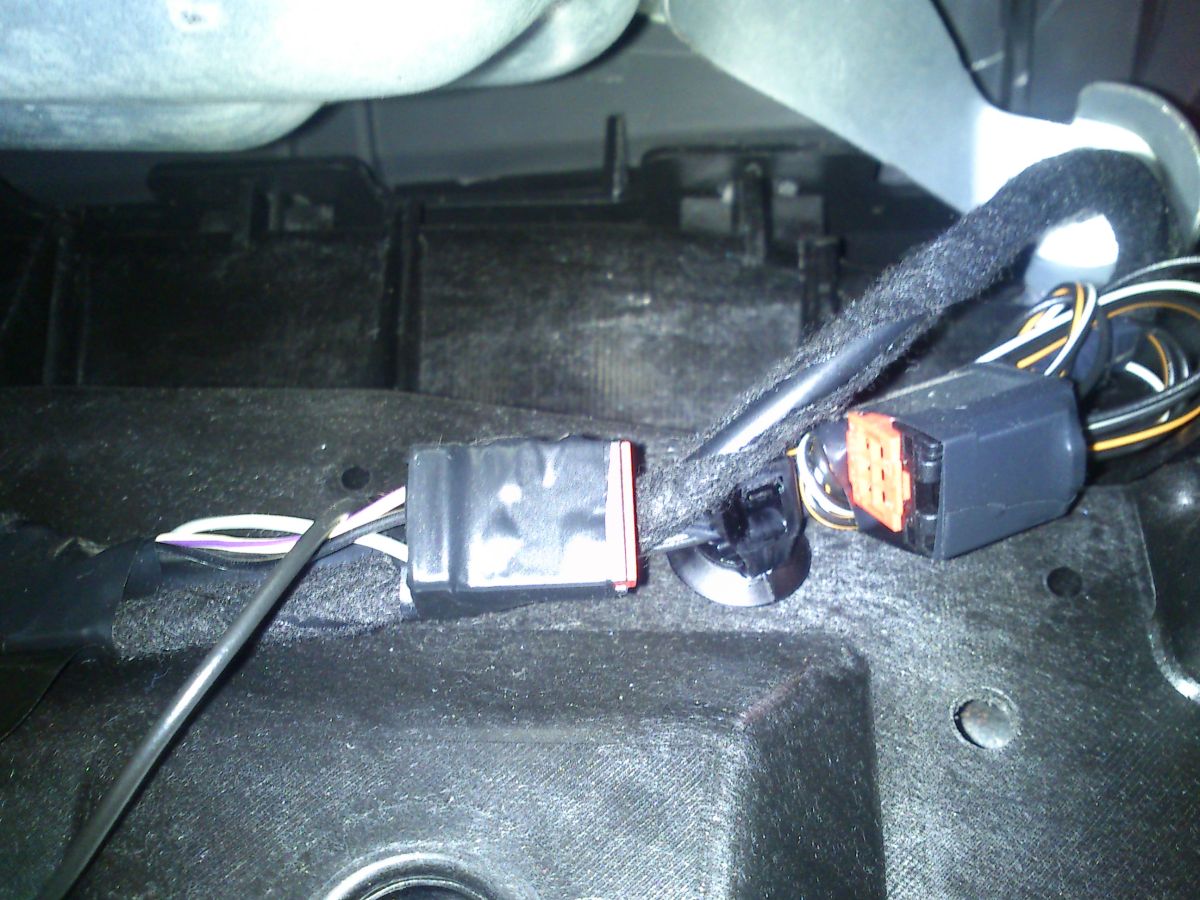

- tommula
- Příspěvky: 1683
- Registrován: 05.11.2013 13:28
- Bydliště: Zlín
Re: FoFo II, radio CD 6000, AUX a USB vstup?
Tak jsem dnes taky laboroval avypadato ze tu kabelovou prirpavu tam taky mam.
Takže by mě měl stačit ten valeček a bylo by hotovo? Spíš mě napadá, že samotný váleček bych nikde nevyvedl, ale spíš do něj dal jen prodlužku na jacka a dal si jen zdířku vedle vyhřívaní skla apod. když tam mam jednu krytku volnou.. nebo je to blbost? Nemyslím si, že to nějak často využiju, ale třeba malé pohádky v mp3 by se přes to jednou daly pouštěť
No jasně, stačí ti jen "váleček" A jestli si dáš ten AUX vstup do kastíku nebo vedle tlačítka vyhřívání je na tobě. Někdo to tak má. Záleží jak moc se ti v tom chce vrtat

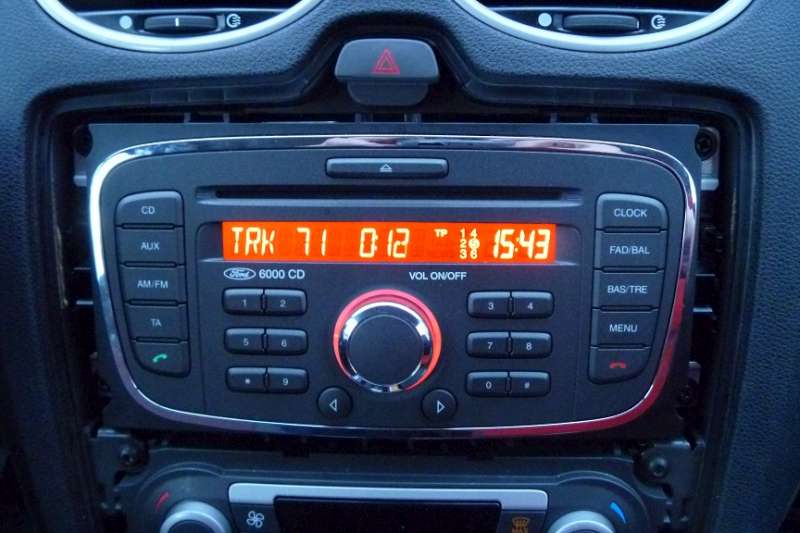

Zdravím vás jakožto čerstvý majitel Focuse!
Chci do něj udělat nějakou možnost přehrávání MP3. V autě je světlé oválné rádio se vstupem AUX, tak jsem si to tady celé prošel a jak to tak vidím, tak bude pro mojí potřebu nejjednodušší do auta přibastlit nějaký MP3 přehrávač za pár dolarů z eBaye a napíchnout ho na ten AUX.
Tak by mě zajímalo, jestli existuje nějaký kontakt nebo něco podobného, kam bych přidělal třeba relátko, které mi zapne ten přehrávač, když rádio přepnu na AUX, ať to nehraje i "naprázdno", když poslouchám normální FM.

To si bohužel špatně pochopil, když to nemám na AUX, tak hraje jaksi "do prázdna".
Nějaký kontakt určitě najdeš, ale asi ne na dostupném konektoru.
Na ebay se dá sehnat MP3 přehrávač, který se pro rádio tváří jako CD měnič, a pak to ovládáš rádiem, ale na to musíš mít rádio uzpůsobený (mít požadované konektory).

Aha, smůla. No, nějak to ale jít musí, přece nehraje "do prázdna" i ten Fordí Music Box. Ale to už je zase sofistikovanější zařízení než nějaký bastl.
On je tohle pro mě už spíš takový detail navíc, protože rádio moc neposlouchám a na USB/paměťovce mám nahraný náhodný MP3, u kterých je mi jedno, že jich 20 neuslyším, protože jsem na chvíli přepnul na rádio...
Krabičky na eBayi mají dvě negativa: 1) jsou příšerně drahé, i když ne tolik jako Music Box a 2) když je u nich napsaná kompatibilita, tak v ní obvykle chybí rádia u Focuse II po faceliftu.
O víkendu budu muset to rádio vytáhnout, ať mám trošku lepší představu na čem vlastně jsem.
