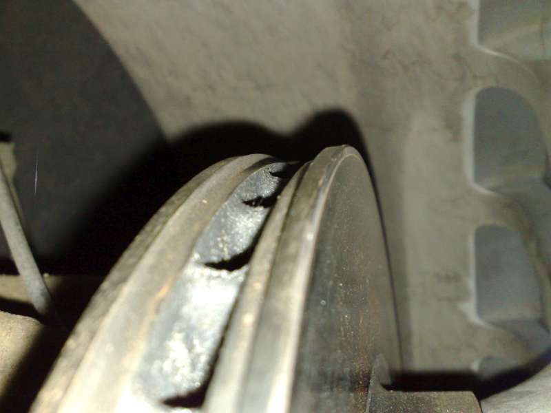

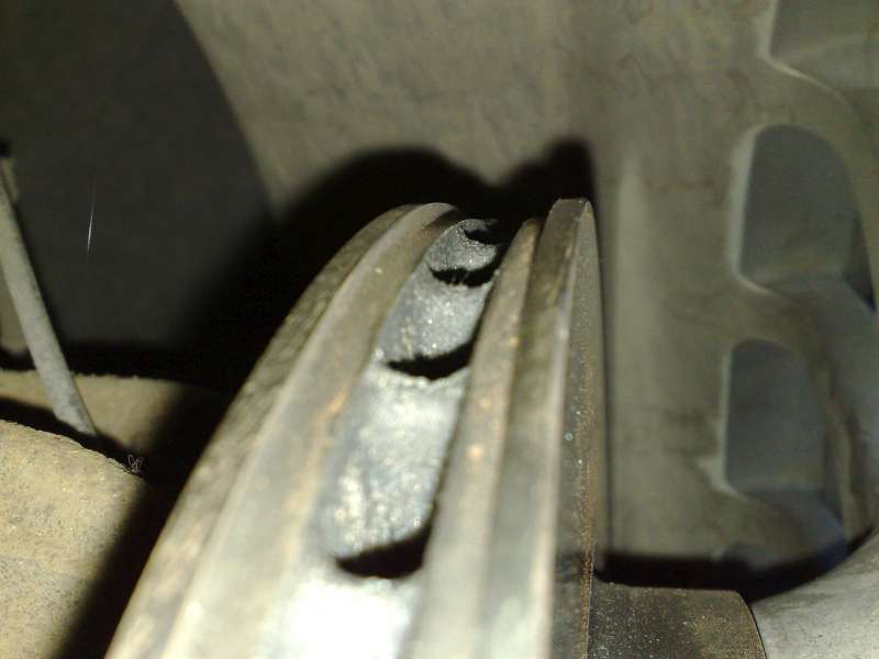

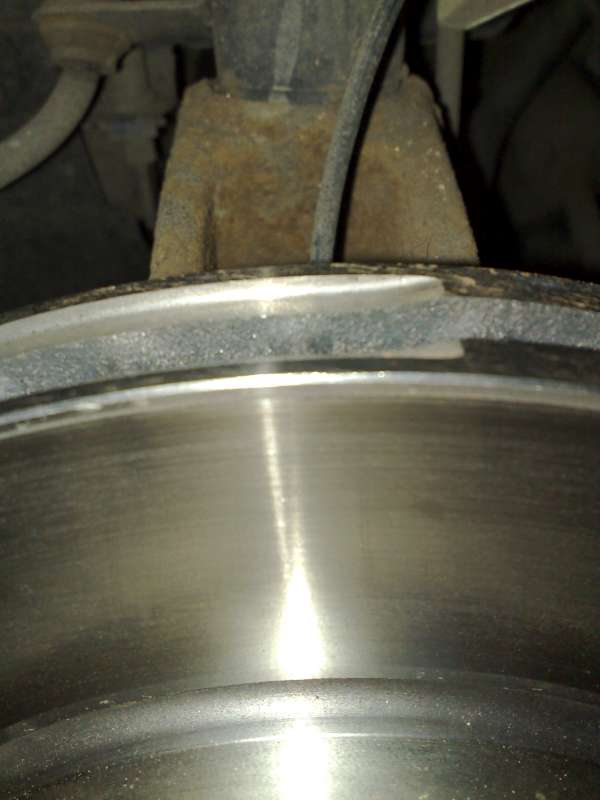

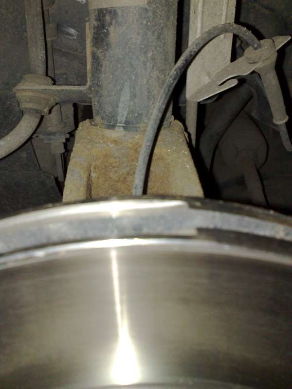

Tak chlapi, kotouče nasazené od neděle a zajíždim je a hned mam problém, vlastně dva:
Přijde mi, že jsou hlučný, což může bejt i tim, že sem přezul na alu a ty byly vždycky hlučnější, ale tenhle zvuk mi přijde takovej jinej.
Takže mam dotaz první : Je možný, aby kotouče při zajíždění nějak lehce dřeli o něco, třeba o desky nebo podobně?
A dotaz druhej a asi souvisí s tim prvnim :
Teď sem koukal na přední levej kotouč, a je z vnitřní strany, jakoby od toho chladícího otvoru kus odlomenej - je to dlouhý asi 5cm a do hloubky asi 1mm - je to v prd*li a je to na výměnu nebo pokud se to nebude rozlejzat, mam to nechat bejt?
Jen pro info, ten kotouč je Brembo a desky tam mam ATE.
Předem díky za odpovědi - kdyžtak sem pak ještě hodim foto - sem pěkně nasra*ej

Je to opravdu odlomený? Jinak totiž na kotoučích bývají z výroby odfrézovaný nebo odvrtaný části, kterými se kotouče vyvažujou. Ale bez fotky tvých kotoučů těžko posoudit.

Tady to je - šahal jsem na to a je to ostrý, takže pochybuju, že už to tam bylo - ani sem si toho nevšim, ale muselo to bejt něčim tvrdy, je to dost divný ..

Minimálně na první a poslední fotce(tam líp) je vidět to frézování.
Edit: koukám na to znovu - ty myslíš tu drážku po celým obvodu jenom na jednom kotouči?

Ona právě po celým obvodu neni - na jedný fotce jde vidět, kde začíná - je to dlouhý cca 8cm. Myslíš, že je to tam schválně?
Mně to tak nepřijde a ani sem si nevšimnul, že by tam byla před tim.
A ano, myslim tu drážku, no ..
Co myslíš?
Co myslíš?

To frézování je vyvážení kotouče. Prostě jsi koupil II. jakost, kterou dle axetrity museli srovnat frézováním. No a nyní pro specialisty oříšek, i u supr značkových se dělají zmetky.
