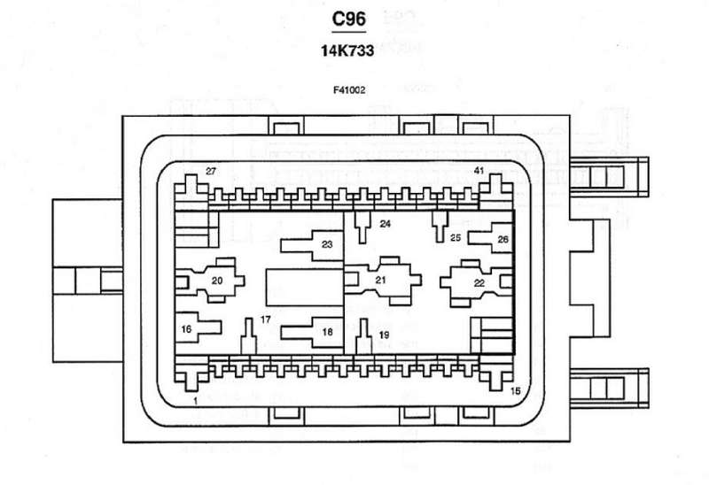

Podle číslování je to ono.

Jj, je to ono. Kompletní číslování konektoru je zde:

díky, tak pozici 26 jsme zastrčil v pohodě, ale tu pozici 1 ne a ne nastrčit...rval jsem to tam tak dlouho,až se mi ta koncovka zlomila.
Nevíte kde se ty nacvakávací koncovky dají koupit a jak se to jmenuje?
Tak už jsme to našel je to PIN-krimplovací konektor.
Tak hurá ho sehnat a jde se na druhý pokus.

A vydělal jsi napřed tu červenou vložku?

ne, to musim? jak ji vyndam?

Má tam takový zapadky ze strany gemu

díky borci...hotovo...
