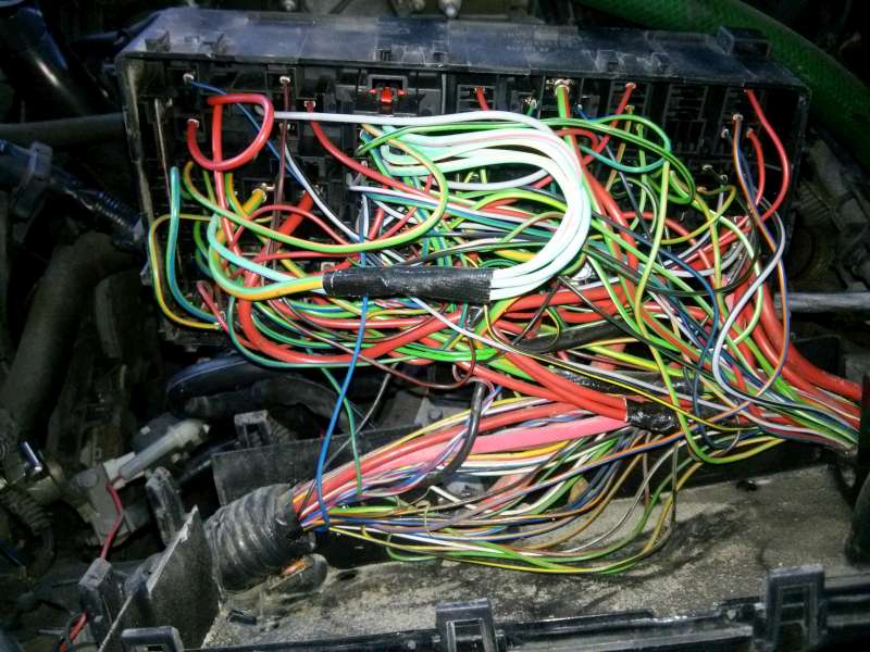

Re: Vyhřívání čelního okna
Za 4 hodiny hotovo.
ale to jen proto, že jsem netušil kudy tahat kabely a několikrát jsem musel opravovat vedení. A jeste jsem rozebral pojistkovku u velkých pojistek a nepoznamenal si kam který kabel patří
. Takže jsem musel promerovat kam který vede. Myslím, že za nějaký 2,5 hodky se to dá zvládnout.
Btw takhle to vypadá v motorový pojistkovce po nutném rozebrání
