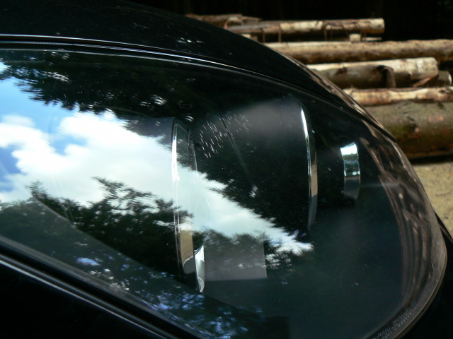

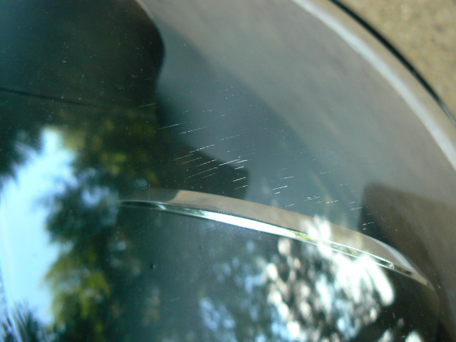

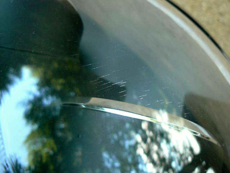

awas
Příspěvky: 98
Re: Přední světla na Focuse
Příspěvek od awas » 12.03.2009 17:55
Moje zkušenost s neoriginálníma světlama bohužel dobrá není.Světla jsem měnil viz:
http://forum.ford-focus.cz/viewtopic.ph ... &start=390
Po necelém měsíci jsem s hrůzou zjistil,že na světlech jsou velmi jemné prasklinky jako by z vnitřní strany skel (nehtem poznat nebyly).Bylo to vidět jen z určitých úhlů.Světla jsem maximálně nerad reklamoval-znamenalo to pro mě sehnat si na tu dobu jiné což je porod.( z toho plyne nevyhazovat původní pokud se ješte dají použít) Nejsem foto profík moc z toho vidět nejde,ale pokusil jsem se to vyfotit tady to je:
Reklamace trvala rovný měsíc!!! Jednání s obchodem bylo skvělé,problém byl v tom,že prý světla musí poslat do německa na schválení reklamace.A tady začal problém němci rekl.nechtěly uznat,že prý byly použity 100W žárovky.Nebyla to pravda žárovky jsem dal OSRAM NIGHT BREAKER 55W.Nakonec uznaly a světla jsem dostal nové.Za ten měsíc co trvala reklamace jsem přemýšlel jestli přeci jen chyba nemohla vzniknout mojí vinou.Nové světla jsem namontoval a dal si pozor na dva možné důvody proč by MOHLO vzniknout poškození.1, Nárazem od kapoty seřídil jsem dorazy maximálně aby nemohly jít na světla a zavírám velice opatrně 2, zrušil jsem spouštění tlumených zároveň s dálkovými to aby se vyloučilo tepelné namáhání při provozu dvou žárovek zárověň.A nezbylo jen čekat jestli se vada ukáže znovu,nebo ne.UKÁZALA'!!! Sice po delší době a ne tolik,ale mám to tam znovu.Mám podezření,na slunce,protože ty praskliny se mi na i na těch nových světlech objevily ještě koncem léta kdy pořádně svítilo přes celou zimu se to vůbec nezhoršilo jiný důvod mě nenapadá.Podotýkám,že po objevení prasklinek jsem znovu zapojil tlumený s dálkama a negativní vliv žádný a to jsem najezdil ted v zimě, hodně i v noci dobrých 5000km takže si to obou žárovek užily dost.Uvidím zase až začne pražit slunce.Každopádně už nikdy nechci světla od SONARU.Koupil jsem je tady (jsou to přímo ony) Kde asi udělali soudruzi z thaiwanu chybu?!
http://www.tuningshop.cz/predni-svetla- ... -cerne.htm
