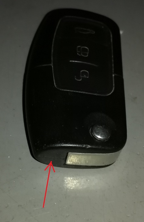

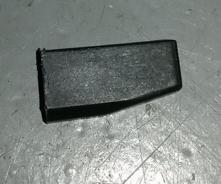

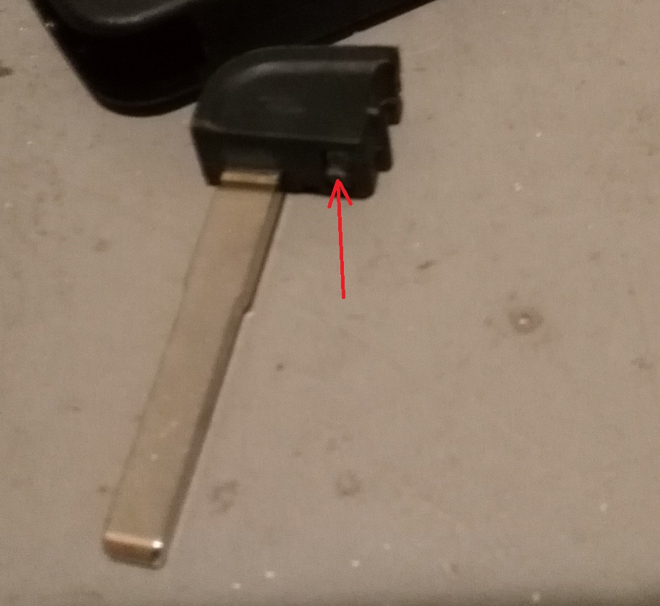

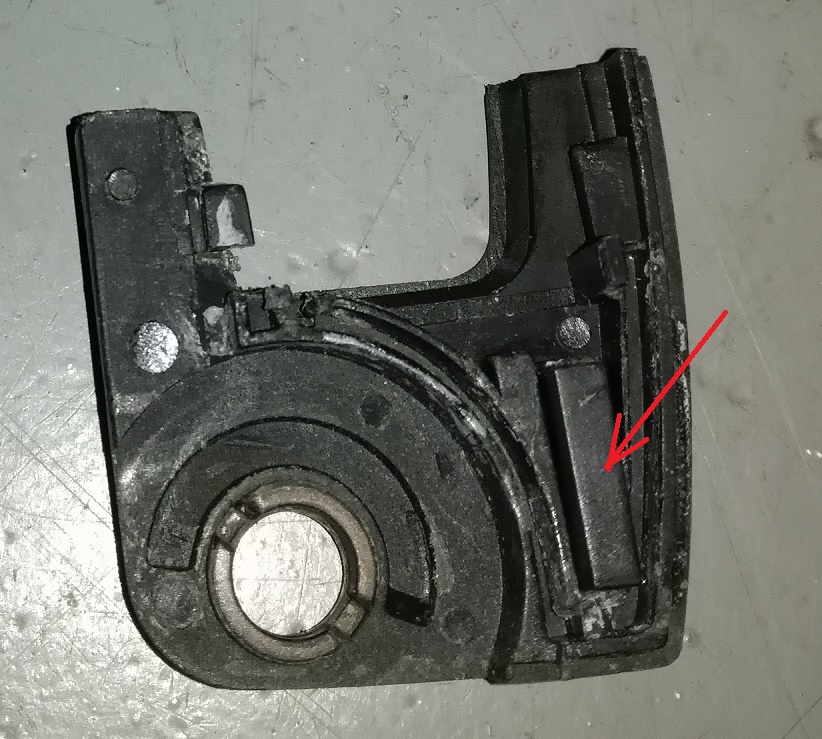

Re: Objednat sklopný klíč ?
V tom plastu u planžety, je co nejblíž k zapalovací skříňce.
