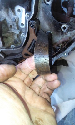

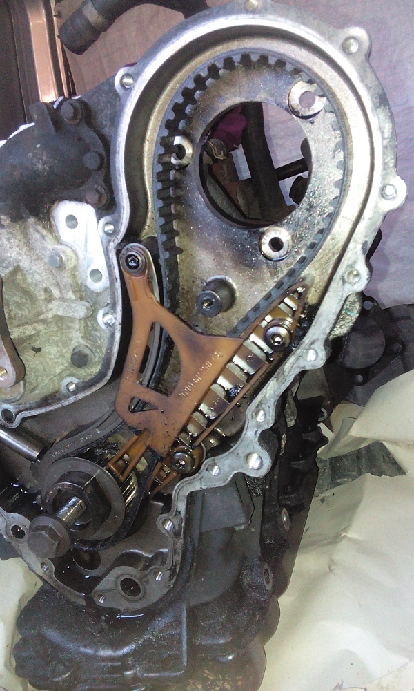

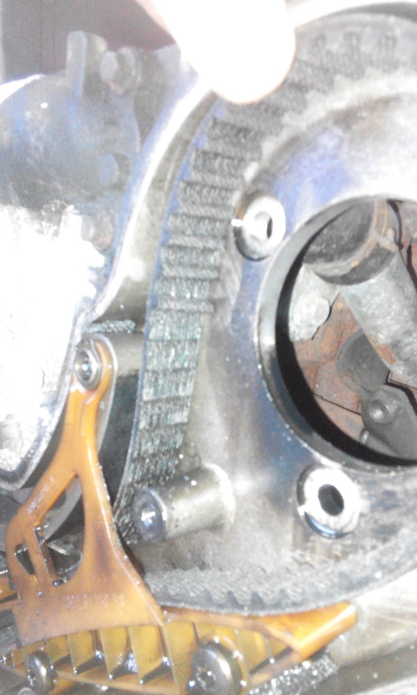

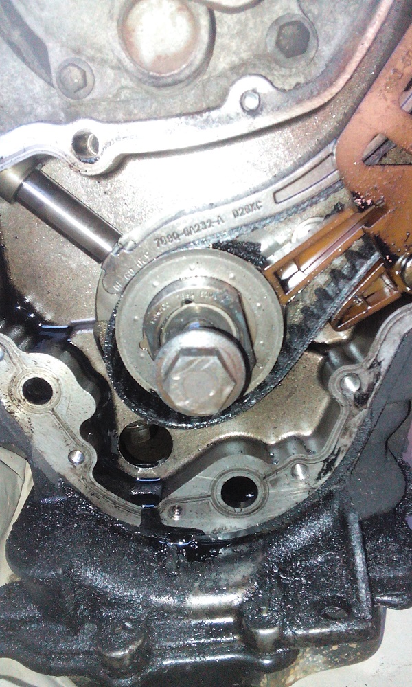

oscaar
Příspěvky: 884
Registrován: 18.10.2011 20:09
Bydliště: Zlín
Re: Rozvody nafta 2004-2010
Příspěvek od oscaar » 27.04.2019 21:22
A takto dopadl můj řemen, nepraskl ale pulka řemenu je bez zubů :!:
Kdyby vydržel ještě 10 měsíců, tak by dosáhl výročí 10 let a šel by na výměnu...
