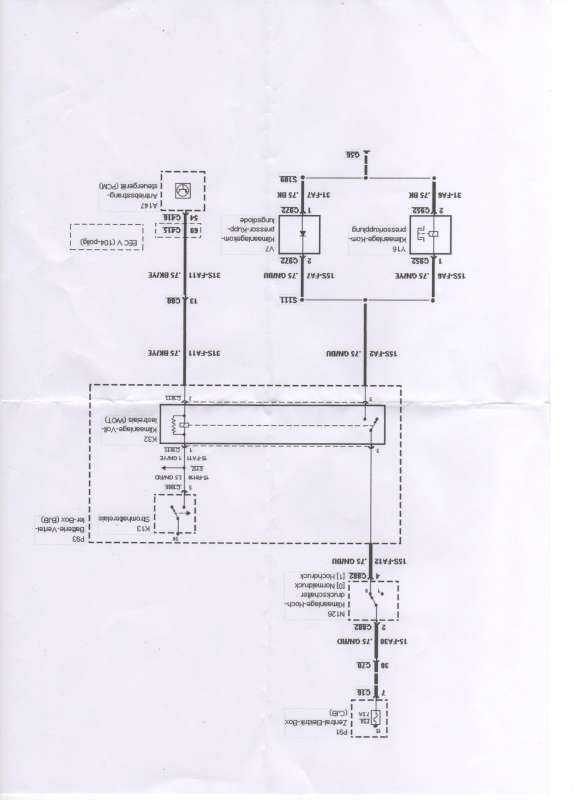

Re: Klimatizace
Trapil jsem se s klimatizaci, pojistka č 58 hořela nehořela podle drncání.
Foki ve finále musel měnit magnetickou spojku.
Pro ty ale co půjdou po elektrice přihazuju schéma.
Ford Focus I. 1.8 benzin
