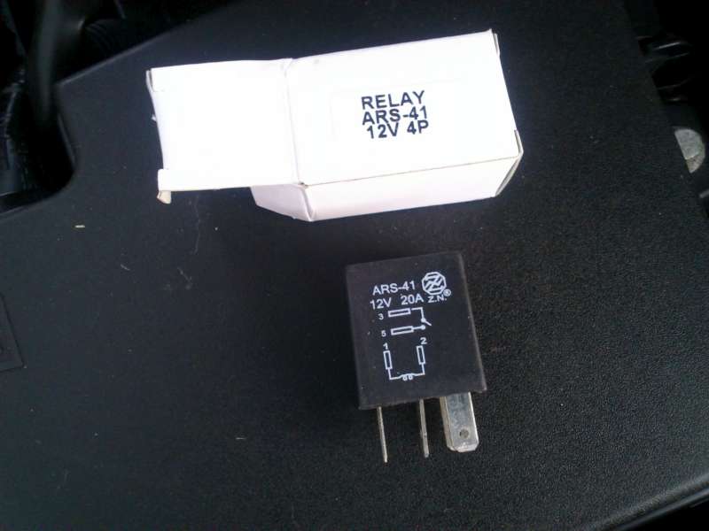

Pánové má někdo relé na denní svícení, nebo opravdu stačí koupit to na obrázku z kelly??obov píše:Autokelly za 58 kaček......

staci ... ford ma prisnejsi vystupni kontrolu na funkcnost pri ruznych teplotach, proto je podstatne drazsiVlast1k píše:opravdu stačí koupit to na obrázku z kelly??
